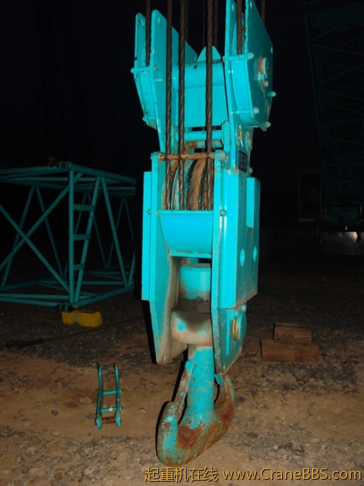

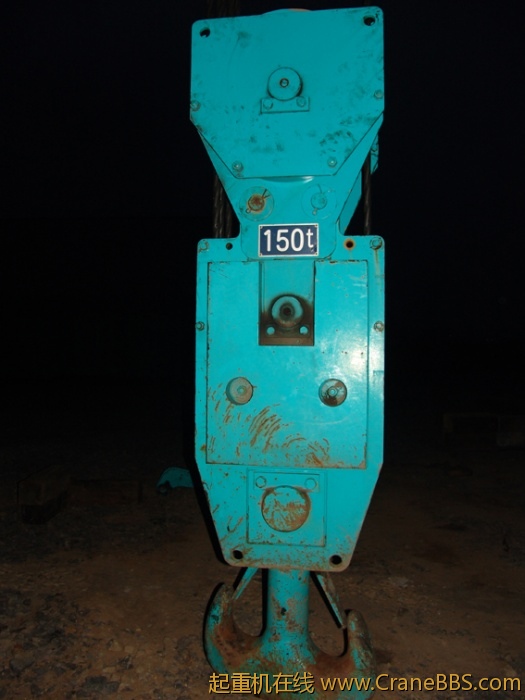

各位看看,有什么不寻常的地方没,以上为同一个位置拍摄,一台车作业

发表于 2010-1-30 08:33 | 显示全部楼层
那红色的钩子有点怪啊
发表于 2010-1-30 08:39 | 显示全部楼层
履带下面的梁怎么是斜的啊

发表于 2010-1-30 10:39 | 显示全部楼层
大小钩 配合着往里面下吧

发表于 2010-1-30 17:50 | 显示全部楼层
大小钩配合,但大钩小钩和车应该三点成一线,现在是呈三角形,吊起来货物会转。

发表于 2010-1-30 18:14 | 显示全部楼层
红色的钩  吊了四个绳啊   会转的吧

 楼主| 发表于 2010-1-31 22:04 | 显示全部楼层
大小钩一般一前一后,哪有一左一右的嘛
发表于 2010-1-31 22:12 | 显示全部楼层
楼主故弄玄虚,一台日本车下盾构而已。不过你的车副钩能穿6倍率?{:3_47:}{:3_47:}哈哈
 楼主| 发表于 2010-2-1 19:36 | 显示全部楼层
楼主故弄玄虚,一台日本车下盾构而已。不过你的车副钩能穿6倍率?哈哈
安安YOYO 发表于 2010-1-31 22:12 http://www.cranebbs.com/bbs/images/common/back.gif
    安哥你真冤枉我了。。绝对的中国车。。中联260,其实不寻常的很简单。。。大小钩一起用,一般是一前一后,但是这个是一左一右,那就是,大小钩都穿在一组特制的滑轮上,一组滑轮带两个钩

回复 1# 深圳宝创盾构
    钩子多了一组滑轮组--神钢呵呵,给你个细节
