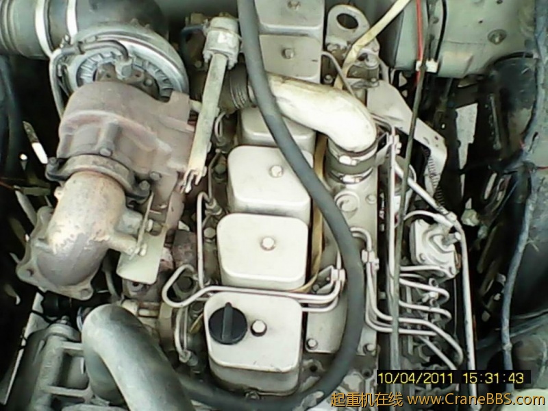

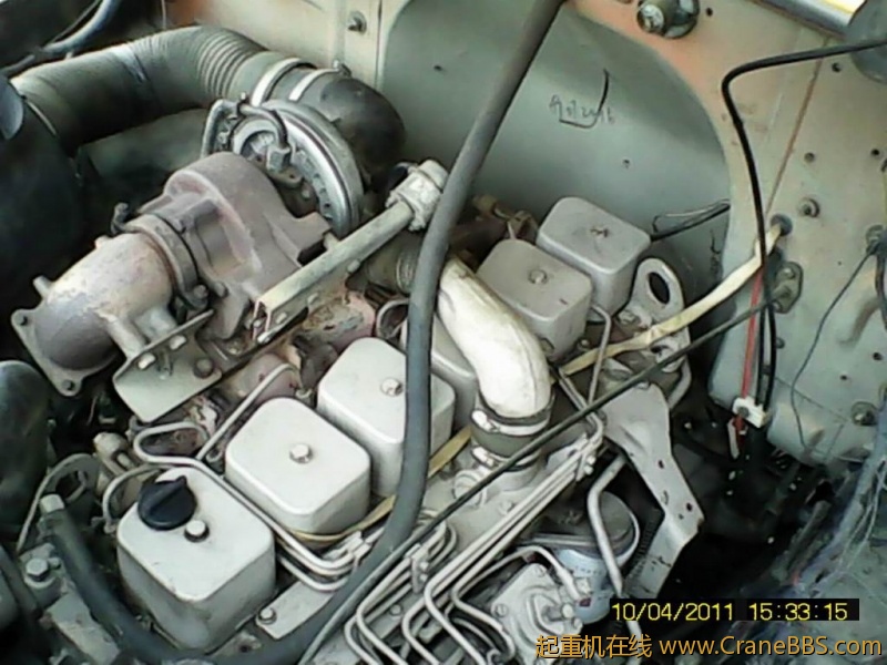

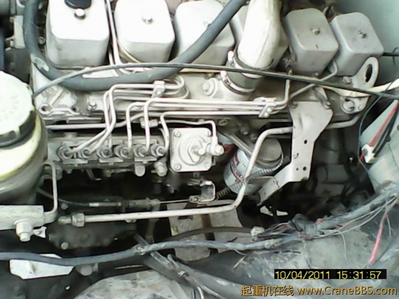

当然是6缸康明斯最好 又省油又有劲又平稳噪音又小 跑起来像汽油机声 4缸机怠速震动力大 实际使用和6缸机差不多 改动最小的是玉柴6105或6108但是油耗有点大 我的老长江改的6缸康明斯用了快两年了 非常舒服特别节油 爬坡有劲 这是我改在我的长江小8发动机舱的效果看起来我觉得比玉柴舒服 MEDI0007.JPG MEDI0008.JPG MEDI0011.JPG
