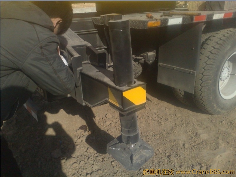

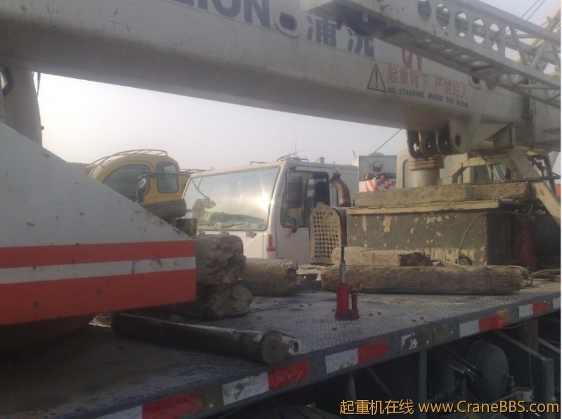

前几天过节回来后新年的第一个活,今天下雪没事发来大家看看!**25T伸缩油缸内泄,拆开更换油封,发现里面好多黄色塑料材质碎片,仔细查看有碎片带有Φ180,估计应该是缸筒加工好后的防尘堵盖(缸筒直径180的)。油缸厂安装时估计是忘记拆掉了,活塞杆直接捅缸筒里面了。
去年拆检伸缩油缸平衡阀时就发现很小的黄色碎粒,当时以为是油缸内尼龙隔圈破碎后出来的,现在终于找到根源了。
有时候就是差那么一点点!:dizzy:

安装
安装

 楼主| 发表于 2010-3-8 17:51 | 显示全部楼层
回复 8# kandy
    因为是塑料材质缸筒没有拉伤,只是油封坏了。

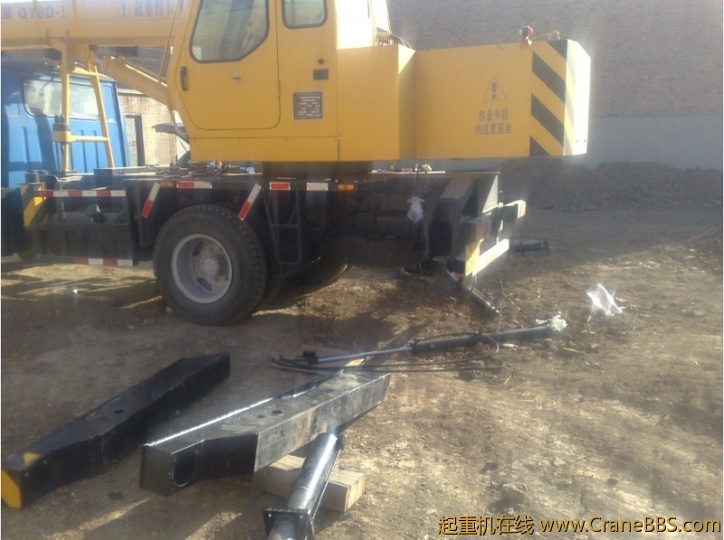

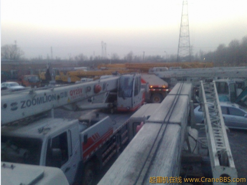

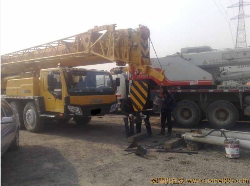

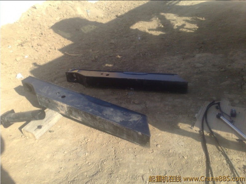

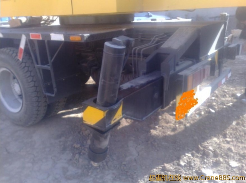

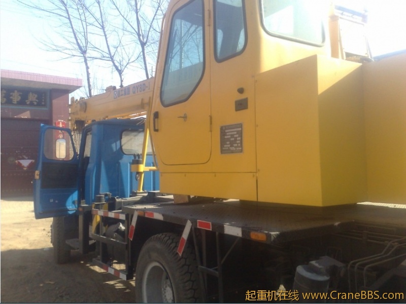

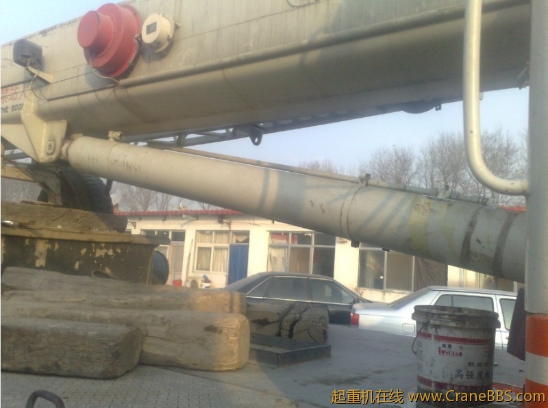

贴一下虎年的最后一笔,赶巧了,还是年初的那一台车,只是这次拆的是2个变幅油缸,外漏。顺带更换一台8D-1的2条后活动支腿,安全第一!
