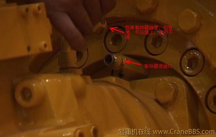

把卷扬制动器油管堵住后,操作卷扬即可检测卷扬压力。但对于检测XG16吨的卷扬压力时这个方法就不可使用了。

发表于 2011-5-5 11:17 | 显示全部楼层
卷扬憋压方法如图,拆掉进油管后在多路阀上测压,调整压力为21MPa
