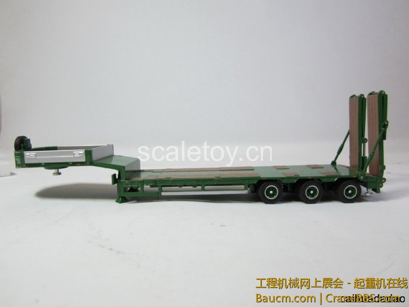

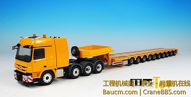

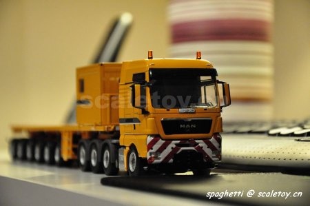

我用模型模拟的配置:
1辆MB ACTROS 4X10 AXLE GOLDHOFER    FOR   主臂TY7(含超起)
3辆NOOTEBOOM BALLAST TRAILER   FOR   4块垫板+202吨配重
6辆 3*4 AXLE SEMI-LOWLOADER   FOR  飞臂
半挂低板图片是3轴的,我用的4轴的,板是一个型号的。图片仅表示型号,具体颜色、涂装、散包、原包的肯定有出入,特此说明。
这样就是10个保姆,我看够了。
