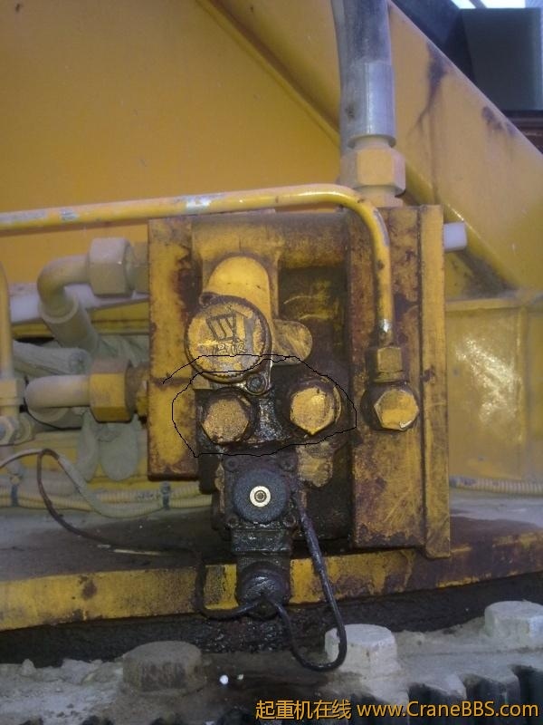

发表于 2012-6-22 09:55 | 显示全部楼层
回复 1# 2.5t
    回转压力过低了吧,调一下回转缓冲阀上的进油压力螺丝,图中用黑笔圈起来的两个螺丝分别是:右边的那个是调整进油压力的,左边这个是调整缓冲压力的,调一下试试。 回转缓冲阀.JPG

回转吃力吗 我感觉可能是刹车片断了
发表于 2012-8-26 21:11 | 显示全部楼层
我调过了,不行咯
