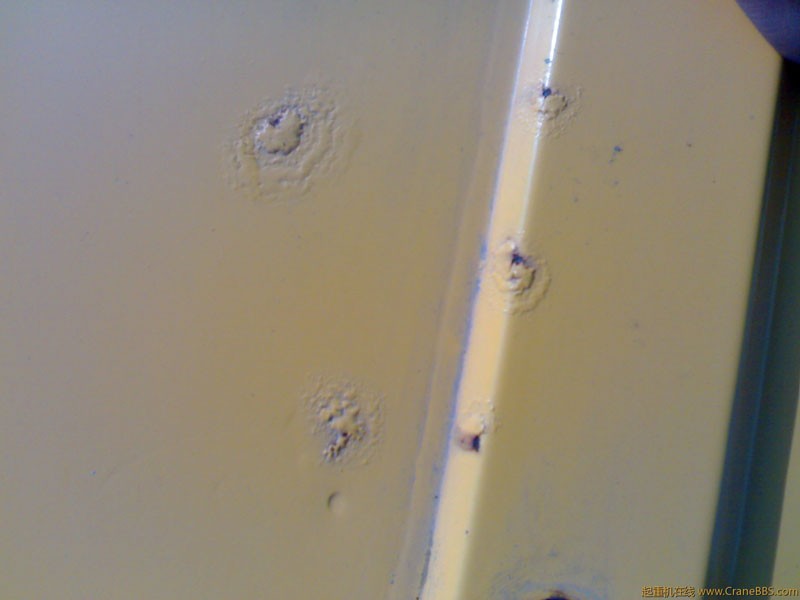

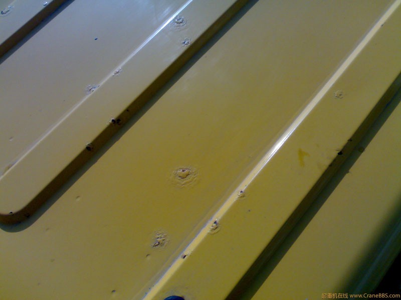

才一年的20B-1,好心疼啊不知是驾驶室啊别的地方也有

没除锈的结果,正常现象。自己重新喷一下

我开的25E也是驾驶室烂了
不是从外面烂的而是从里面往外烂的
用手一按就是一个洞里面的锈都是一层一层的掉
里面厂里他根本就没喷漆

没除锈的结果,正常现象。自己重新喷一下
qiukumei 发表于 2010-12-7 21:14 [url=http://www.cranebbs.com/bbs/images/common/back.gif]http://www.cranebbs.com/bbs/images/common/back.gif[/url]
重新喷也没用
你应该把顶棚拆掉里面也要喷上防锈漆

负臂也做得很差..我们这有一辆20G..刚买的时候..就发现上锈了..现在用了半年...几乎全生锈..徐工的漆做得很差..中联的一般...三一的最好..

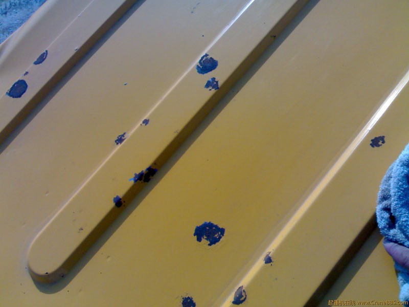

我车油漆也是大块大块的掉。徐工的油漆实在是太垃圾了

没有打底漆!是这样的了

出厂到现在才13个月就这样啦,再过两年还不能看见天啦

我的20B-1驾驶室三个月就锈了大概十厘米长四五厘米宽
