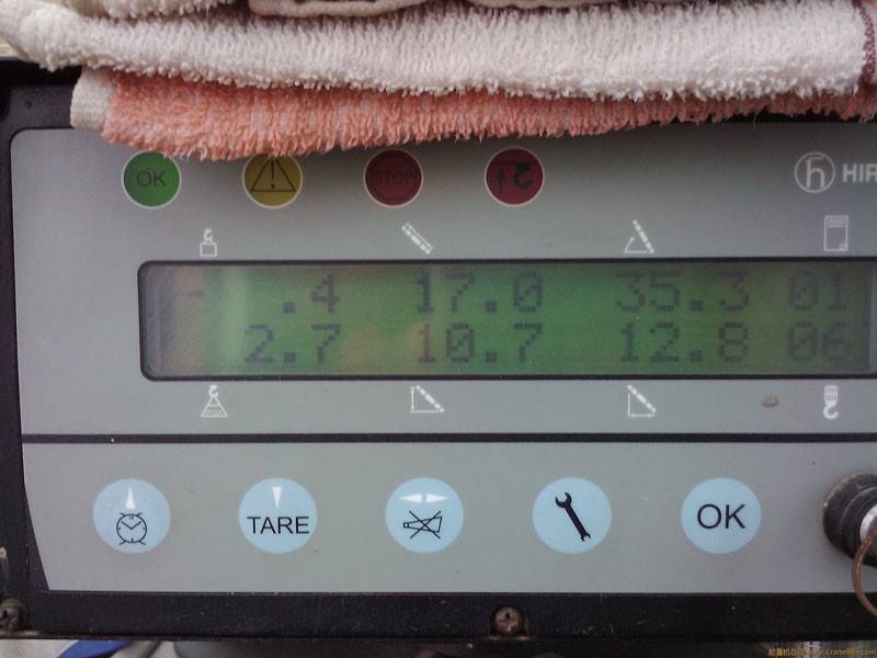

东西吊高了怎么成负数了

吊的快2T了吧?就是个小钩也是0.1呀

电脑没坏
如果是五节臂的先出345节臂就会成负数

电脑没坏
如果是五节臂的先出345节臂就会成负数
ssan 发表于 2010-12-8 20:19 [url=http://www.cranebbs.com/bbs/images/common/back.gif]http://www.cranebbs.com/bbs/images/common/back.gif[/url]
    嗯,对了!国产的电脑就是不好

是16D的只有4接臂
