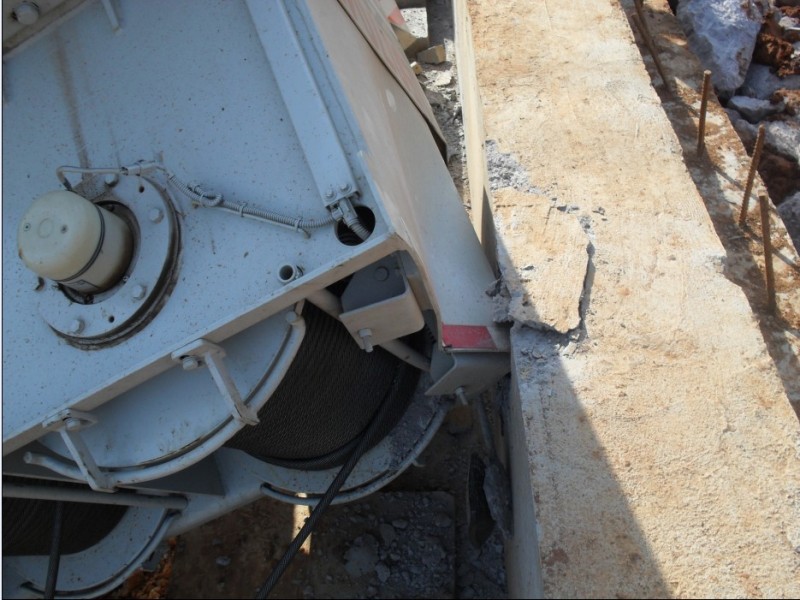

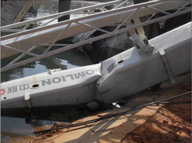

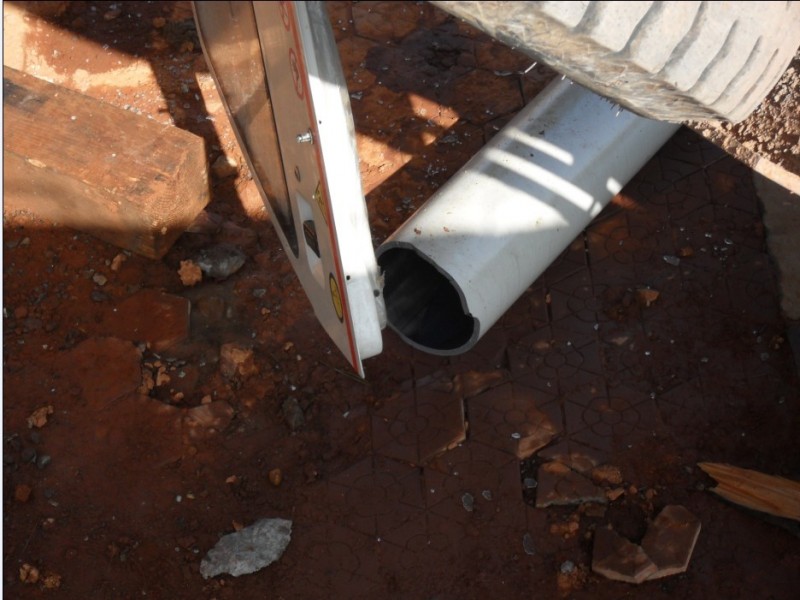

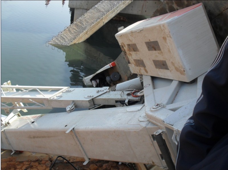

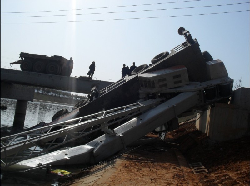

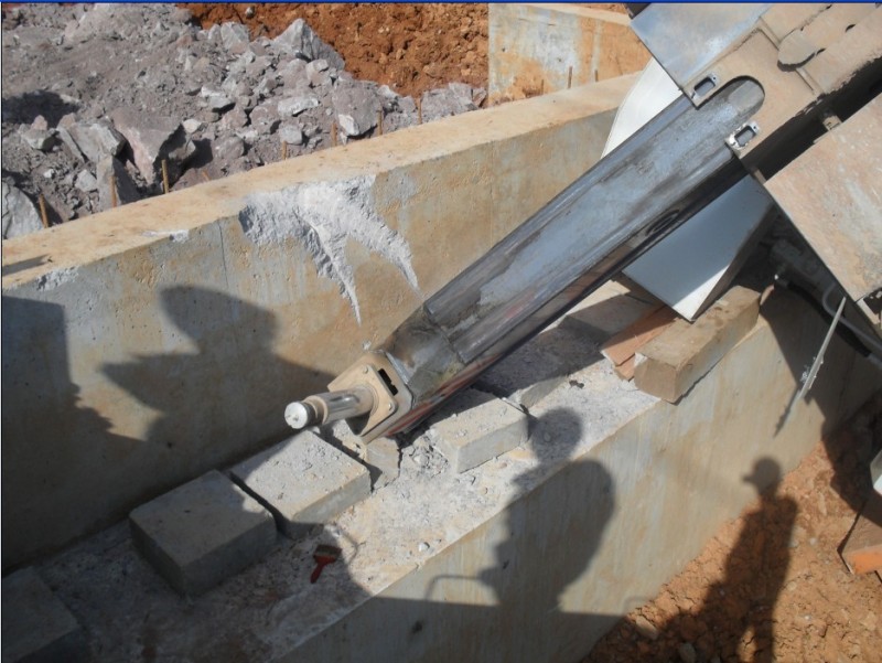

发表于 2010-12-10 00:48 | 显示全部楼层 |阅读模式
未命名4.jpg 未命名5.jpg 未命名2.jpg 3.jpg 未命名3.jpg          未命名6.jpg 未命名7.jpg 未命名8.jpg 未命名9.jpg 未命名10.jpg 未命名11.jpg 未命名12.jpg       这车还没到半年..

发表于 2010-12-10 03:23 | 显示全部楼层

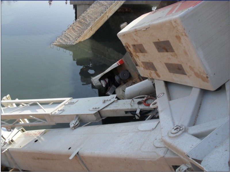

变幅油缸好像都断了。。
伤得不轻啊?

 楼主| 发表于 2010-12-10 10:00 | 显示全部楼层

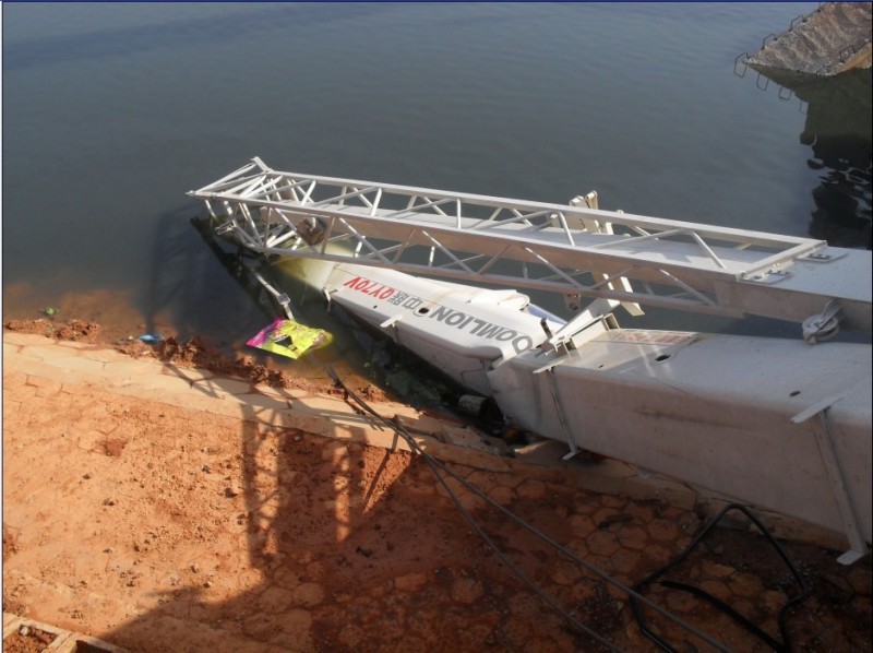

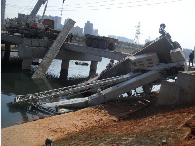

司机没事,,没伤到人..司机把抬臂弄成趴臂去了,,对先导机械不熟导致翻车

发表于 2010-12-10 20:17 | 显示全部楼层

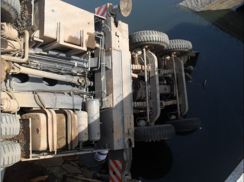

车子基本报废!发动机泡水!大梁肯定变形!5节大臂、2根伸臂油缸、变幅油缸全报废,老板只有去哭了!

发表于 2010-12-11 21:20 | 显示全部楼层
司机把电脑超载限制关了,超载都不知道~~对车不熟就吊危险活~~

 楼主| 发表于 2010-12-12 13:22 | 显示全部楼层

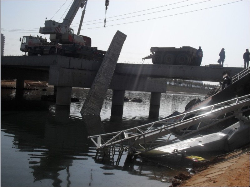

30吨车子绳子也没上,,那司机没抬臂直接转向,,~等炮车往后倒得差不多,,30吨在上绳子阿,,我这几天自己工地也天天在忙,没时间去拍照,,昨天下午一个70一个50吨好象在打捞,,没去不知道有没起来!
 楼主| 发表于 2010-12-12 13:25 | 显示全部楼层
feijiyao 发表于 2010-12-11 21:20 [url=http://www.cranebbs.com/bbs/images/common/back.gif]http://www.cranebbs.com/bbs/images/common/back.gif[/url]
    首先这活是他们自己得~本来是用架桥机干,干了剩下最后几块非要用吊车干!架桥机是租得 吊车是他们自己得,司机说能干就干了.
 楼主| 发表于 2010-12-12 13:26 | 显示全部楼层
前梁整体变形,,!
 楼主| 发表于 2010-12-12 13:31 | 显示全部楼层
30吨腿子上的锁被砸了,,30没什么大事,,
