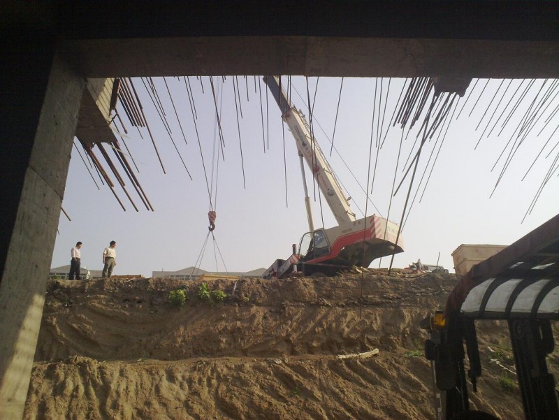

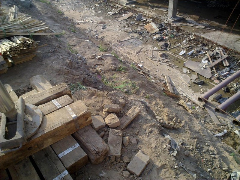

50吨往坑里放10吨重空调

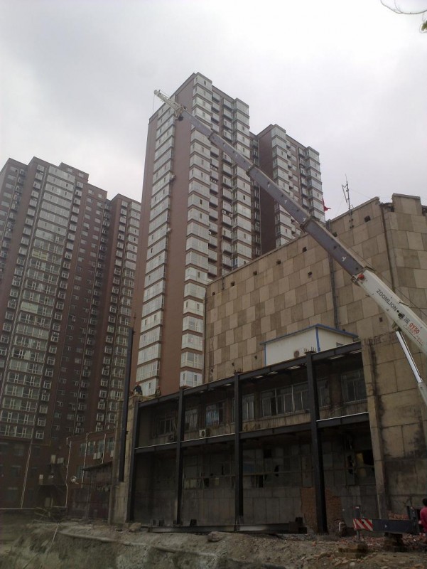

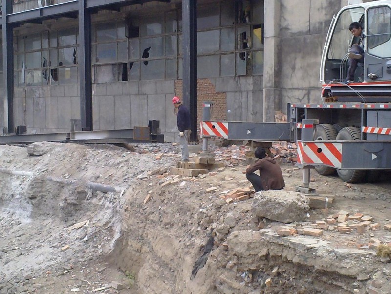

50吨在坑边接副杆立钢结构,30米幅度,1.8吨重,平台上压了2吨配重

学习了。最后这几张图更直观。
