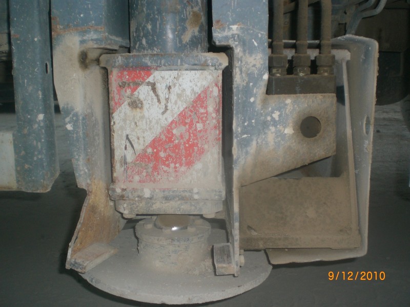

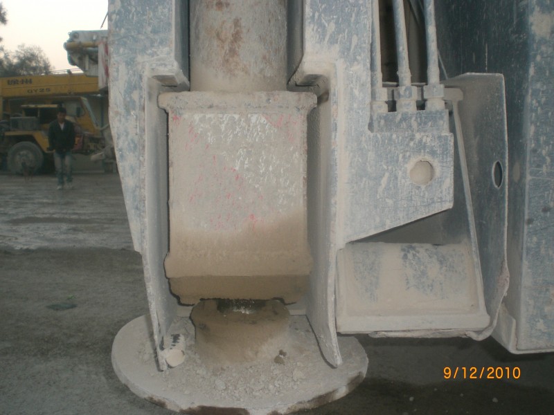

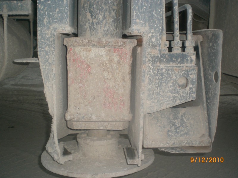

大家帮忙看下这07年的浦沅20H修理要多少钱,问题如下:1.四个支腿方箱口都有不同程度的变形)如图),不知道好不好修。
                                                        2、大臂升出20几米后往回缩臂时有点跳动,当缩到10几米的时候不跳动了。问题出在哪里?
                                                        3、大小沟钢丝绳都要换,要花多少钱。
                                                        4、主卷扬机钢丝绳盘乱,是哪里问题。
                                                        5、油泵、上车都有不同程度的漏油。这车保养得不好,到处都乱七八糟的了。
                                                        6、最后请大家帮忙看这车还能值多少钱。看图片。

1,气割烤一下整起来
2,大臂内滑块缺油,涂抹可解决。
3,整套钢丝绳约250m,3000.
4,换掉钢丝绳后如果还乱,更换压绳器。
5,…………
6,40w。

1、支腿箱变形是因为长期严重超载造成的,维修很麻烦,需将变形钢板割掉更换原厂钢板(高强度板)
2、吊臂跳动检查吊臂是否变形或是缺油引起的
3、钢丝绳原厂的约4000-5000元,也可以在市场上配标准钢丝绳,能便宜很多
4、换绳后再说
根据楼主描述该车况实在是糟糕透了,38以下可以接受

如果是06年的车36万差不多(因为你修理可能还要花个1万左右)支腿箱口变形倒是不要紧,可以气割修理,主要是支腿箱不要变形。大臂跳动是缺油,杆子伸完后把大钩绳子放长点,臂下面图黄油就好了。小沟建议用多股的软钢丝绳90米左右,一米好的要12元左右。大钩用六股绳就行了,250米左右。漏油是很正常的,可以换O型圈,实在不行就换阀,毕竟几十万都花了。只要没翻过就没什么问题
