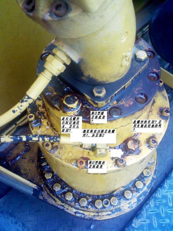

1、回转减速机上面有个有孔的螺丝冒油出来,有时冒油出来有时又不冒油,是什么原因。
2、如果漏油的原因是密封圈坏了液压油串到齿轮油里所导致,那么换密封圈应该拆哪里?自己好不好换?
3、加减速机的齿轮油是从哪里加进去?

里面进水了,上面内六角拆了。离合片那出,把油抽出。换新型通气阀。

带钢骨的O型圈坏了。自己可以修的。
发表于 2010-12-13 14:59 | 显示全部楼层
楼上的错!这是典型的刹车活塞O型圈破裂!把马达卸下,在卸两层内六角!小心点里面有一圈弹簧不要搞丢!也不要伤人!
发表于 2010-12-13 15:00 | 显示全部楼层
发表于 2010-12-13 15:02 | 显示全部楼层
底下外露的内六角罗斯边上的是加油孔!
发表于 2010-12-13 15:03 | 显示全部楼层
露出油的螺丝好像是通气口!打开看看是不是中空的!

刹车活塞O型圈破裂
发表于 2010-12-13 19:21 | 显示全部楼层
刹车活塞O型圈破裂

回复 1# 猛哥
    初来乍道:但是你那情况我修过,,,你那是徐工25K的回转制动器漏油,有俩个原因能照成这个故障;
(1)回转减速机上的马达漏油,漏到下面的减速里拉。
(2)制动器活塞O型密封圈磨损或破裂;
解决(1)情况办法:更换马达或换马达内密封;
解决(2)清况办法:把上面马达四颗螺丝卸掉,将液压马达拽下来,再将露出来的内六角螺栓拧下来,注意拧时候慢点,(因为下面有弹簧,别弹到人)这时候挂取力,稍微动下手柄,将活塞定出立即熄火,否则液压油会漏出好多,将活塞一周的密封换掉,最后按拆卸反的顺序装上即可。。

淡然修好后民谣把齿轮油放掉,然后再加1.4升的心齿轮油

根据您的反应的状况引起这现象的原因有两个,一是回转马达骨架密封坏掉了漏到减速进里边了,另外一种是回转制动器O型圈破裂造成的漏油显现。无论哪种原因引起的都需要将马达卸下,之后正常启动设备做回转动作,看看回转马达骨架密封是否漏油。如果没漏那就是回转制动O型圈坏了。
