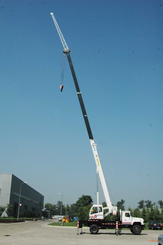

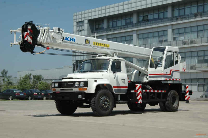

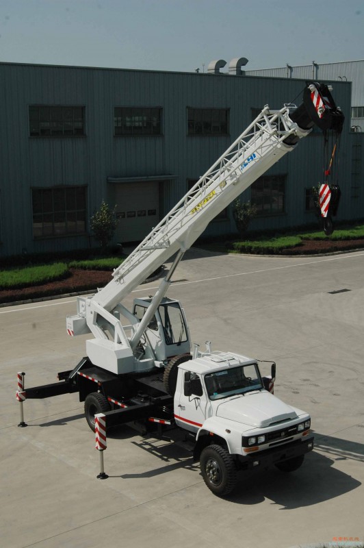

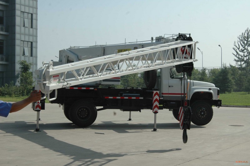

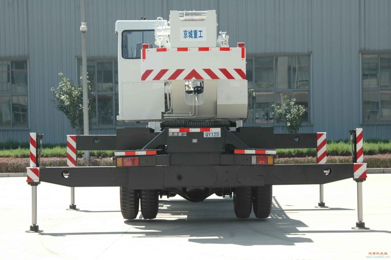

这些都是在坛子里找的图介 12t.jpg 后面.jpg 起升.jpg 起升图.jpg 上副臂.jpg 要大家有个概念

前支腿真难看

底盘不是专用的吧。我见过蚌埠第一台四节臂12吨也是这样的。经常上下分离。

具体说下它的后结构很时尚呵呵,和大吨位的设计很象,支点比较高,用的防卷钢丝绳。管路走的还是比较整齐,配重可拆卸也不知道是什么意思,大臂上焊的两个H嫁钢丝绳的铁叉子真掉档次:L

有一点是我比较觉得比较遗憾的,不是全平台,是在节省材料吗:sleepy:还有比较京城8吨车来说好的一点有很大的空间可以加装工具箱:lol支腿做工不错,刚才比较厚,呵呵我老农意识了支腿跨距很大。应该很平稳

在说下操作吧,京城重工的特点其中一项就是速度。这点我体会到了,从伸缩支腿就表现出来了。抬臂 伸杆 放绳 回转都很快,因为有高低速所以专门试验了下,在不用高速的情况下回转 抬臂 趴臂,和用高速好像不变,但用了高速伸缩臂和起落吊钩速度明显很快。

负臂很壮啊

朋友!12T以上产品都要买专用吊车底盘的,通用底盘属于小马拉大车,时间一长,大梁和后桥受累严重,特别容易坏,还不好修复!:victory:
发表于 2010-12-18 13:22 | 显示全部楼层
忠言 发表于 2010-12-17 19:56 http://www.cranebbs.com/bbs/images/common/back.gif
    为什么???  专用底盘就好么??
发表于 2010-12-18 15:50 | 显示全部楼层
我也有同感。还是专用的底盘用着好些。
发表于 2010-12-19 20:55 | 显示全部楼层
回复40#朋友!超过8T吊车,底车用专用底盘,而不用通用底盘,是经过多年使用后总结出来的,不是瞎编的,如朋友不信,也可以自己买一台,试一试就清楚啦!:lol
