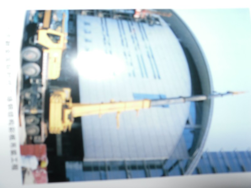

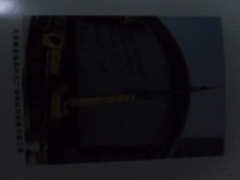

发表于 2010-12-14 00:07 | 显示全部楼层
回复 6# 玉龙飞侠
很多年前的相片了。没有备份在宣传册上找的,工作半径48米

发表于 2010-12-14 11:32 | 显示全部楼层
很模糊啊!难看清楚!

发表于 2010-12-14 15:58 | 显示全部楼层
手机要换了

发表于 2011-1-6 16:09 | 显示全部楼层
哦。谁有施工照片上个看看。学习一下
发表于 2011-1-6 19:40 | 显示全部楼层
回复 19# zhh801221
你是那个厂的50?真nb
