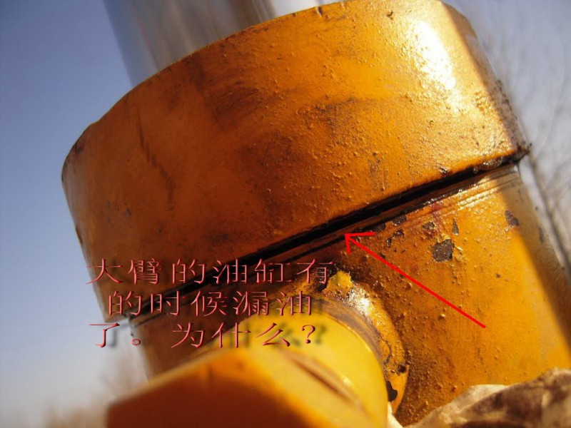

各位SF,本人是开土造小吊的,就是工地上给人家盖房子的那种。但是我一直很羡慕开汽吊的各位SF。因为年龄还小,加上经济的原因,目前算是过渡吧。希望大家还是不要嫌弃我这个算是半个同行的新手。如果大家能在帮我,本人不甚感激,1:我感觉我的车转向不稳定。每次在打转向的时候停止了方向总会往相反的方向回一点,所以吊物很是不稳定,有的人说是圆盘问题,有的人说是转向的减速度螺丝松动了,但是我到现在都没有弄明白到底是这么回事????
2垂直出腿的阀在工作的时候就会漏油??? 出腿的阀漏油.jpg 3:大臂的油缸有的时候会漏油,一直不稳定。   在这里真心的谢谢各位了,谢谢了,希望论坛越办越好!!!

油封坏了吧
发表于 2010-12-14 23:07 | 显示全部楼层
兄弟这车就是质量问题!毛病有很多,1 支腿阀需更换o型圈,2 变幅油缸不应该出现在此车上,既然出现了,就换油封,活塞修理包!3回转问题,个人认为是四联阀内漏!

吊重时,先慢起动,停时也要慢停
