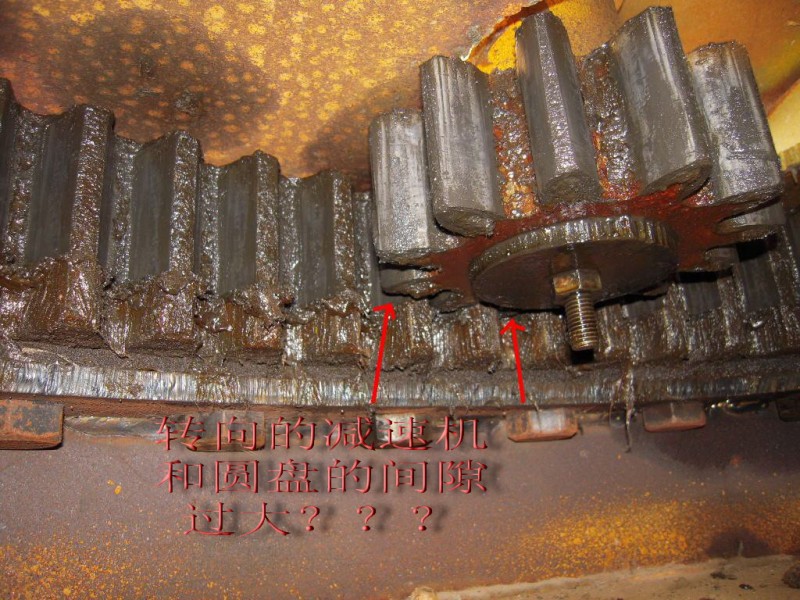

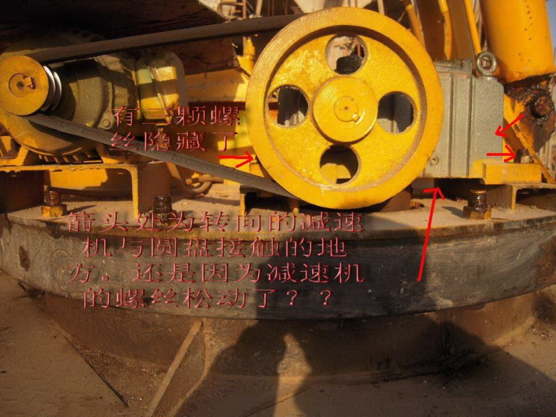

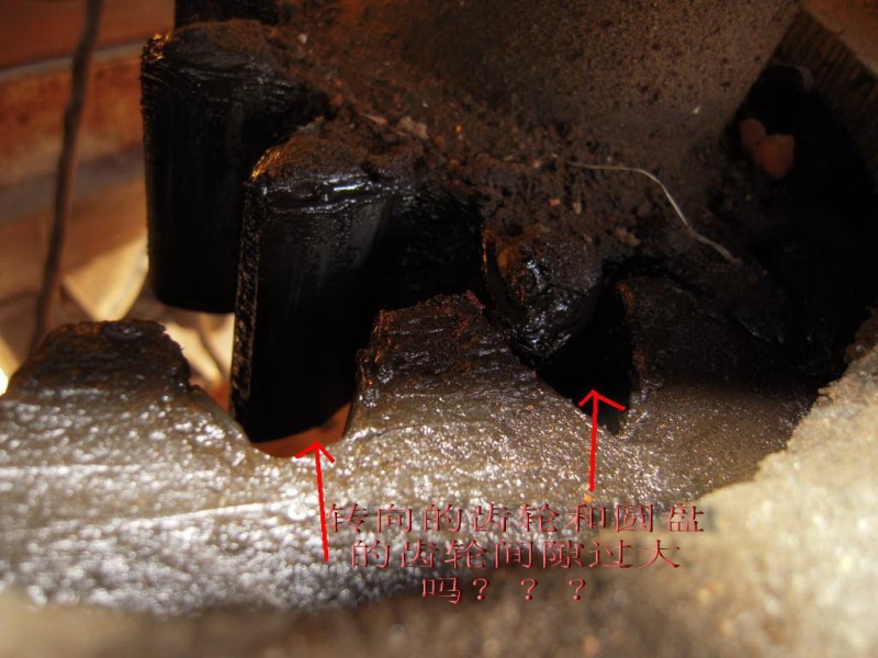

各位SF,土造的吊车回转不稳、在打方向的时候停下来了,圆盘会放相反的方向回一点。不知道怪什么呢??请问如果车支的不平,回转也会不稳吗??我吊的东西都没人敢扶呢:'( 转向的齿轮和圆盘的齿轮.jpg 转向不稳定.jpg

外齿盘本身质量就不好  时间长了就会出现这样的毛病   如果换新的不值   不换还能使  不安全   楼主自己看着办吧  吊东西时慢点没事
发表于 2010-12-16 13:03 | 显示全部楼层
圆盘会放相反的方向回一点是因为没刹车,惯性带动回转,皮带传动....用在这地方根本不合适

就是这我的也是,都有点会,那是制动的 不好

发表于 2010-12-16 21:03 | 显示全部楼层
间隙过大,用时间长了
技术问题都会出现这种情况
吊重慢点就行

发表于 2010-12-17 12:06 | 显示全部楼层
向相反方向转就不是惯性问题了,齿轮间隙大

发表于 2012-5-10 11:31 | 显示全部楼层
很正常,就没有没有间隙的机械
