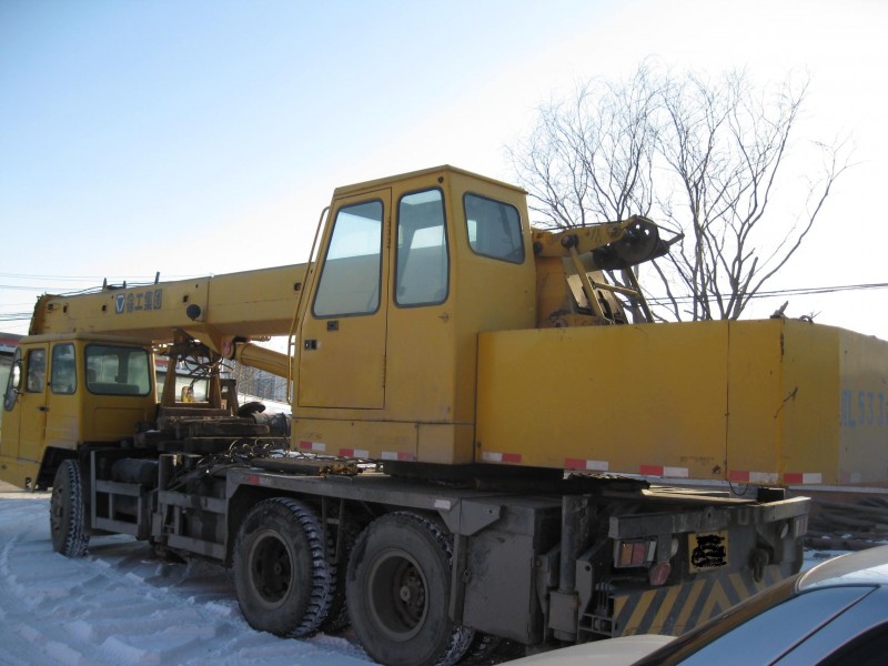

买二手吊车 主要 要看什么  怎样才能选好    03年的16D徐工的 有手续 河南 值多钱
发表于 2010-12-17 15:01 | 显示全部楼层
买2手车风险高呀,要看车的成色,有没有受伤,特别是大粱,看大臂有没有折过,还有大臂是否回缩动作是否平稳,漏油问题不大,旧车肯定有的。其实在细节上上可以看出车主是否保养好的,驾驶室是否干净,机油,外表等等。车况好的花可以到24万吧,楼下补充
发表于 2010-12-17 15:24 | 显示全部楼层
车况好的话24万的16D到时不贵。楼上SF说的很具体了小弟在补充下。要好好看下变幅油缸,这个东西有一点变形是看不出来的,如果变形换油封都不行,只有换。看车的后桥的轮胎磨损是否一致,如果只磨一边这个车的大梁有问题。吊个七八吨重的东西看下卷扬机是否有异响。加大油门快速转回转,听里面又没什么声音,又没发卡的现象。不足之处请楼下SF补充

  起重操作室不是原装的,看不到吊杆头,怕是自己加的四节杆
发表于 2010-12-18 09:19 | 显示全部楼层
回复 12# v.chan
    是原装的  驾驶室 就是那样的
发表于 2010-12-18 10:33 | 显示全部楼层
17万 同意  徐工16D
发表于 2010-12-18 14:05 | 显示全部楼层
回复  v.chan
    是原装的  驾驶室 就是那样的
5655017 发表于 2010-12-18 09:19 [url=http://www.cranebbs.com/bbs/images/common/back.gif]http://www.cranebbs.com/bbs/images/common/back.gif[/url]
徐工有这种上车驾驶楼?
发表于 2010-12-18 14:17 | 显示全部楼层
16C 老款驾驶楼
16C 老款驾驶楼
16C 老款驾驶楼
16D 初期
16D 初期
    05.jpg 16D 初期驾驶楼
03.jpg    现在的驾驶楼
发表于 2010-12-18 14:22 | 显示全部楼层
没喷过漆 保养相当好
发表于 2010-12-18 14:29 | 显示全部楼层
    这绝对是徐工出的吊车,大约是03年,04年出的就是上车是圆形驾驶室,28万能值,大臂跟现在出的25吨是一样的
