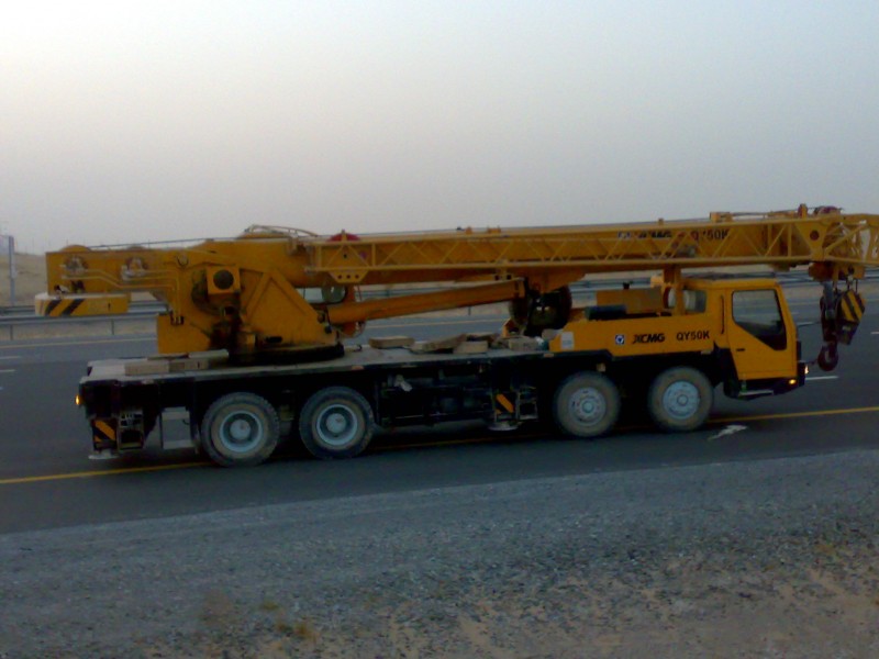

06年的徐工50K吊16吨的设备起不来,要加很大的油门才起的来,起重臂下降也很慢 望高手SF给予解答

看看压力够吗
发表于 2010-12-19 16:56 | 显示全部楼层
车上是不是漏油?

压力够吗

图片上看来你的绳子倍率都不够!

泵有点问题;P

把吊装依据和过程细说一下:handshake

大家不要问压力,压力肯定是不够的
一、液流阀泄压
二、总泵内泄

近距离吊一辆事故车,车重16吨左右,50K的吊车四倍率绳,这车没液压压力表,请诊断

离和片薄了

卷扬机经常超吧。估计都用的老化了。

好像溢流阀问题

原车配件带有压力表 试试

油泵的问题啦 ,我的车也是这样

怠速扬起大臂致死点憋压~~~看压力~~

该换液压油了,都是油脏了惹的,液压器件,娇怪

用副钩吊6吨试试,吊得起——调整主钩溢流阀——无效——调换主副卷扬马达——无效——检查中心回转——无效——更换总泵。

趴臂慢肯定跟压力没关系
