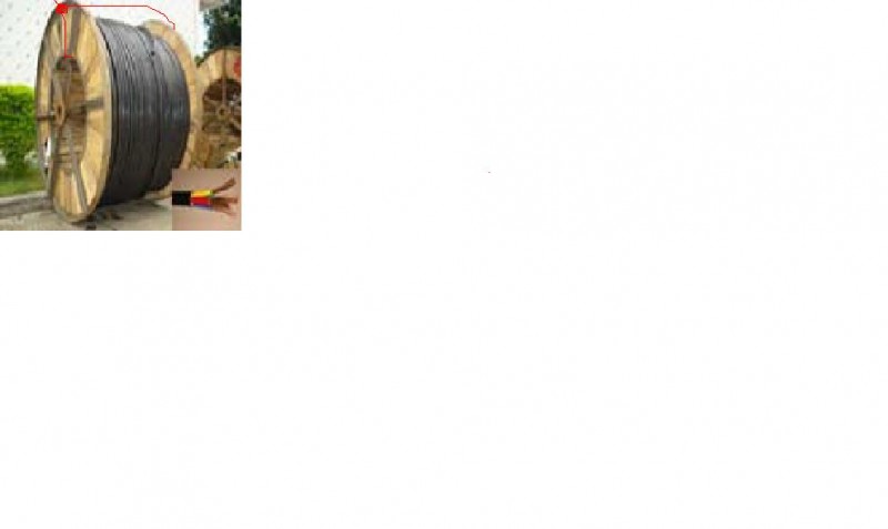

id=rHf3nHckns&gp=402&time=nHc3rHcvrHDdnf.jpg 如此一个电缆轴,(连电缆重4吨)怎样用一台单卷扬吊车把它放到。(电缆轴盘要保持完好,吊车大臂不能受冲击)

就算用个小8吨直接拉起来也轴盘也烂不了。吊臂也断不了!怕什么?

焊个U行环在大臂上在挂跟绳就行了我们小八空中把树放平就这样的

我干这活好像没放倒过都是往起立呀,放倒也是中心穿一根绳横向拉倒,别让他滚动,拉到临界的时候绳要绷紧,而且回杆要快,要不然闪大臂,这样放省事,但是要眼疾手快
这种电缆盘的放到可以用以下方法;
1,吊车选用可以两台或者大小钩配合(图片中电缆盘估计重量在7吨左右,选用时按实际重量选择)也可以用别的施工工具配合,放到此盘。
2.钢丝绳从中间圆孔穿过,在下面用十字钢管做的支撑,放在电缆盘的另一面。与钢丝绳相连!(主要是在电缆盘吊起时。十字钢管有保护左右)
3.在有棱角的地方加保护,保护好钢丝绳。如果电缆盘重量较重时,应加强电缆盘的强度。
4.放到电缆盘正好用此主吊车放电缆,很省力方便!
以上不足之处,敬请同行指正!!!

用一根粗点的绳子从中间穿过  吊点锁在最上面的一侧 慢慢起吊 吊起时应该是斜的回转落钩就可以放倒
我是这么想的 没放过 嘿嘿  一般这东西部都架起来放倒的少吧

吊住中间的那个轴,不出臂就能摆正。

我就是按32楼的说法做的,结果大臂连同转盘闪了一下,幸好车没坏,过后我那个后悔吆。这次学了几种方法,受益匪浅。多谢各位。

干了三年供电局的活..这个东西我吊了非常多..我的方法是..把电缆吊近一点..然后全部把大逼缩回去..再从电缆左边或者是右边穿根钢丝绳进去..露个头..然后再穿一根铁或者是方木进绳头哪里..然后在另一边吊起来..吊得差不多要翻的时候..比如是往左边翻..现在就该把大逼往左回转..当他快翻的时候..准备好踩油门下勾..这样就OK了..翻过来摔下去的时候..电缆盘没坏过..
