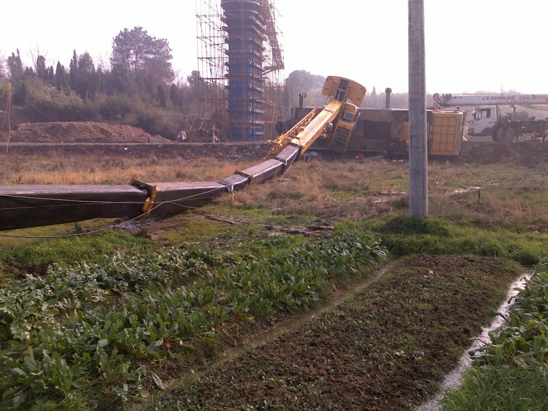

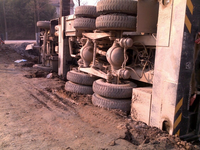

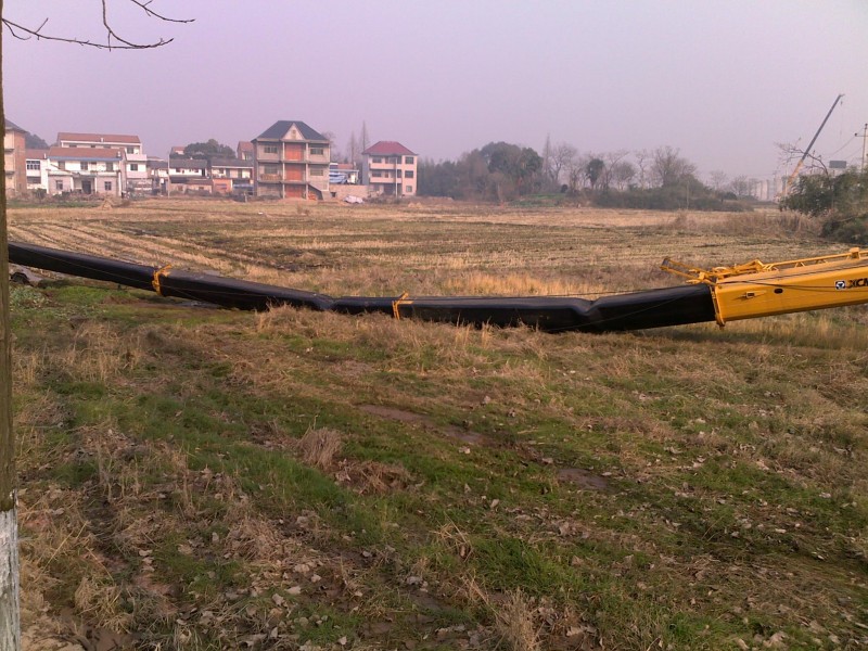

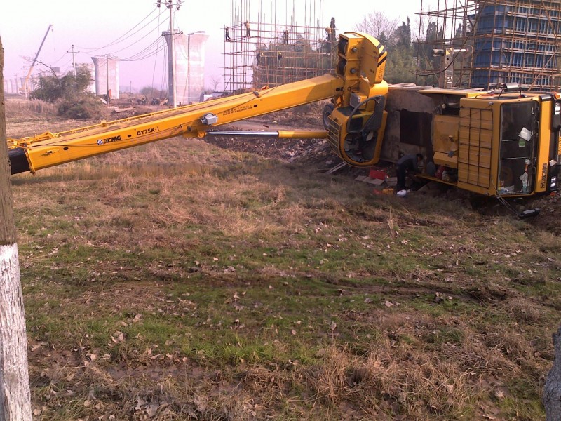

都快过年了,大家安全第一啊!开车路过此工地,看到此景!

挺惨,司机没经验么?还是疲劳驾驶?

腿缩回去了???新车吧,菜地里也摔得惨,现在想想吊车吊装就怕起吊点在深坑里,如果那样翻车真后果才不堪设想啊。

臂全费了啊
就基本臂还可以!

腿没伸出来

看情况应该是在吊对面的模板,由于场地有限只打了一边的腿,不知道司机什么原因大臂往没伸腿的地方转了过去导致翻车。

不是缩回去而是没出来吧

腿缩回去了

够彻底。。。一二三都变了
