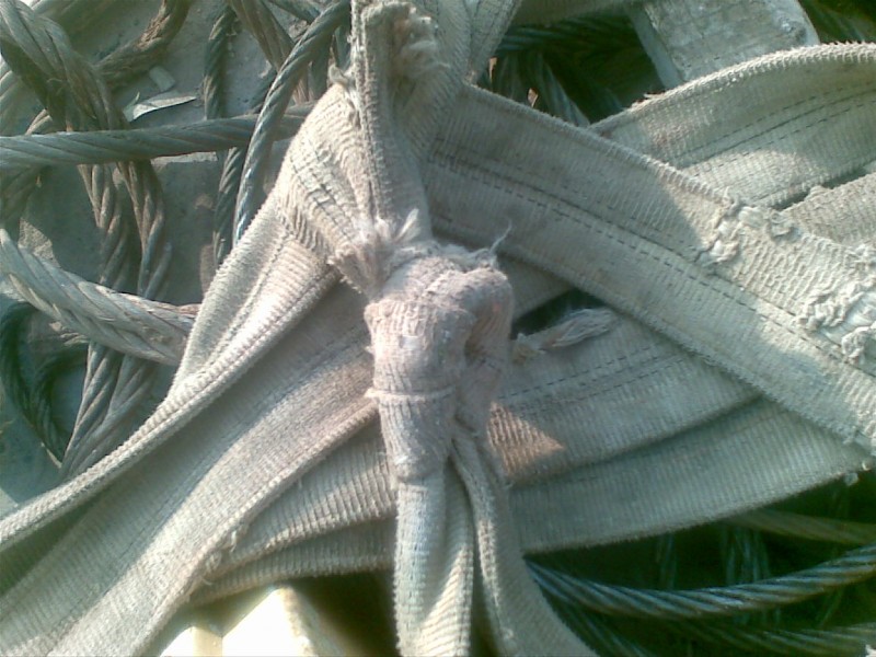

在吊树的时候没看到。花木场的工人把吊带打个结。2条接到一起了。怎么也解不开了。。。

用两根铁丝一边一根从缝里塞过去,然后带点劲,拿螺丝刀一点点的撬。我以前弄过,不太好弄,耐心点

容易得要命..拿个大锤多锤几次..锤扁了再立起来再锤..锤得有空隙就用螺丝刀穿过去..两头穿两个..要长的螺丝刀..然后一人拉一边..打大空隙..后面你懂的..OK

我有次刚绳打结了...14的.拿锤子打.然后见到缝..然后用铁丝穿进去...一头死死的捆在支腿上...另外一头用吊勾一勾就给弄好了....

19l楼SF说的对,我吊带就是成这样,最后我一顿榔头给锤开了
