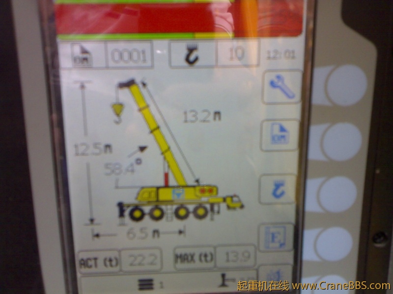

我出了 11.4米 ,,高度要求是1.5-2.0米
我现在就想自己出杆太短了 。。。上次吊一个 22吨的东西 跨度6米 放到1.5米的基础上出杆才12.4米,,都说我出杆太少,,用25的吊这样的东西我不敢出杆太多,,,请问我这样做对吗,?

10楼25K可以出2节臂?
LZ我想说的是你大臂短角度小 臂长角度大 其实是差不太多的  你那个半径超的是车身强度
如果强度不够 大臂转盘支腿你选个....

忘记了,他是25K-I 最好出14米以内。因为超过了中间的支撑点,那么里面的杆子互相的压力就没了。还有这活明明是36吨吊车干的活,如果靠超载干钱。那么你车子不会坏么。 我们25实在干超载,我们都是不会给他吊。可以给他安排大车,有些钱不能拿。

上面那哥们说的对  你这个距离超的是车的强度  杆子越短越好  但得保证够高度的情况下    不要转杆或长时间带载

回复 8# zy19880501
    只要高度够, 杆子尽量短点是可以的~!
超载有两种, 一种是起重机的稳定性超载,  还有一种是 起重机结构强度强度超载, 强度超载比较危险
稳定性超载相对于强度超载来看,要稍微安全点, 只要不吊高, 车子翘了 马上就放到地下
但是强度超载 是对 起重机 整个大臂,回转的考验, 说不定到一定极限 车子没翘, 但是大臂折了,或者回转螺丝断了
