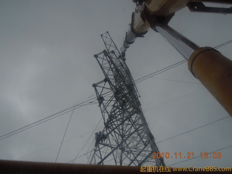

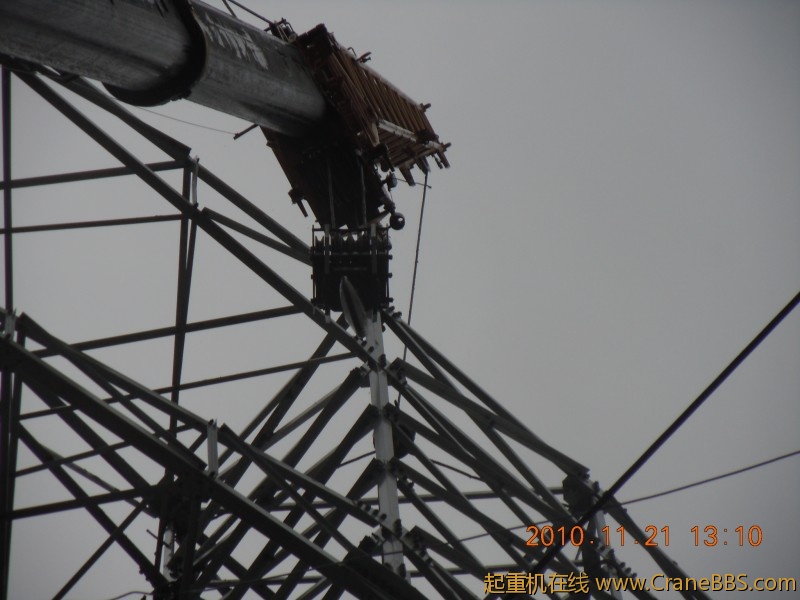

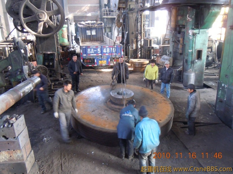

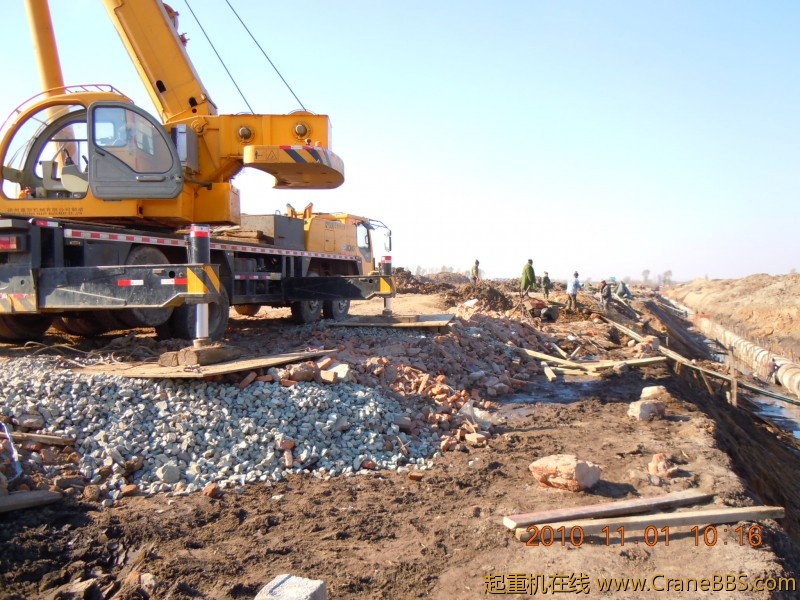

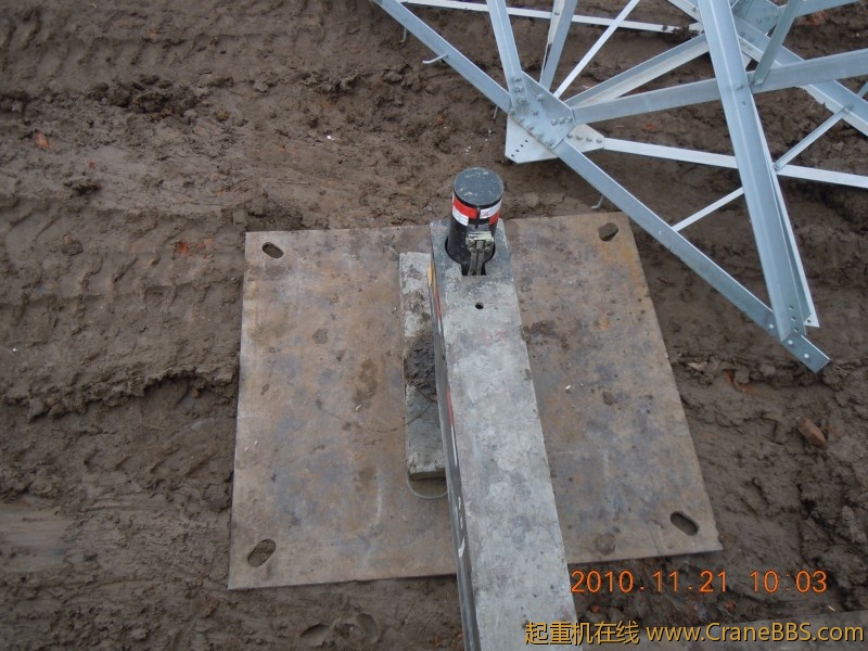

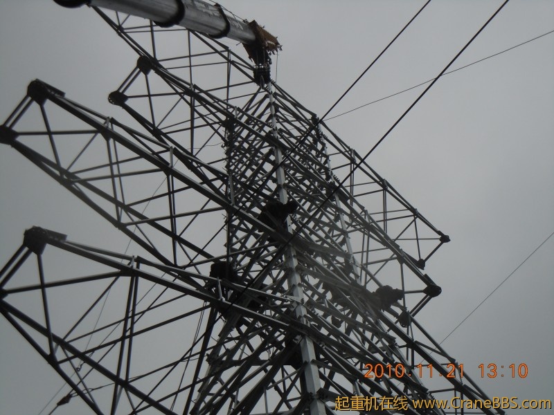

发表于 2010-12-24 22:54 | 显示全部楼层
08年4月我花了135万买的欧||杭发360马力40K,没敢加配重,车用着确实可以,没出过毛病。
