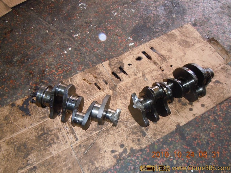

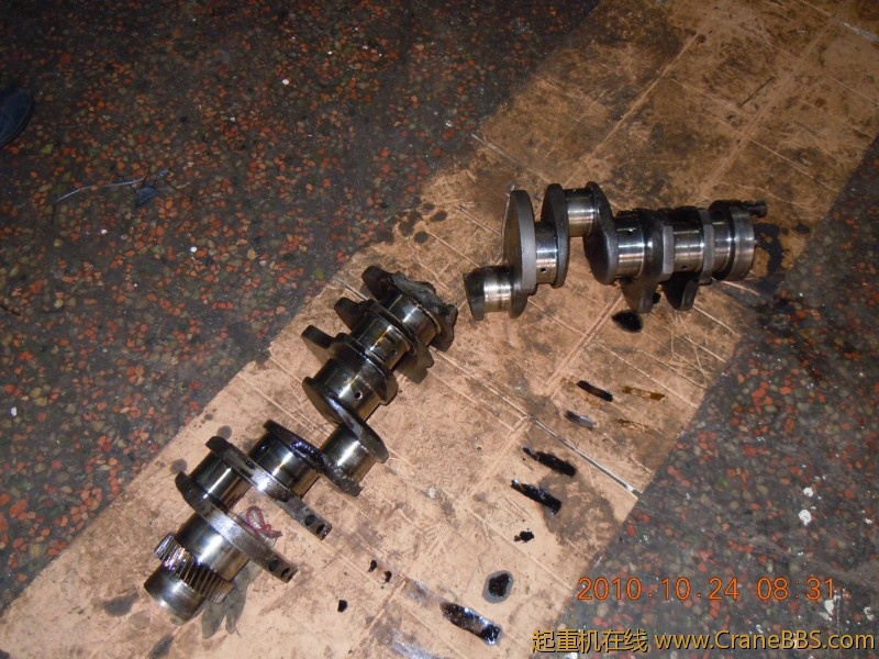

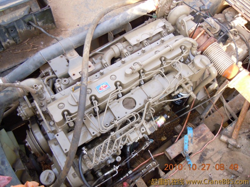

5年两断轴叫人这个愁,上柴啊;用着还挺省油。
发表于 2010-12-25 00:54 | 显示全部楼层 |阅读模式
照片 036.jpg 照片 029.jpg 照片 032.jpg 照片 037.jpg 照片 073.jpg 照片 076.jpg 照片 041.jpg 照片 052.jpg 照片 055.jpg 照片 080.jpg 照片 084.jpg

回复 12# bmw

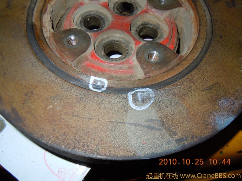

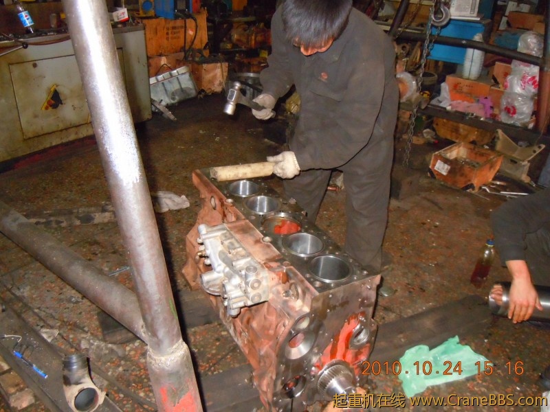

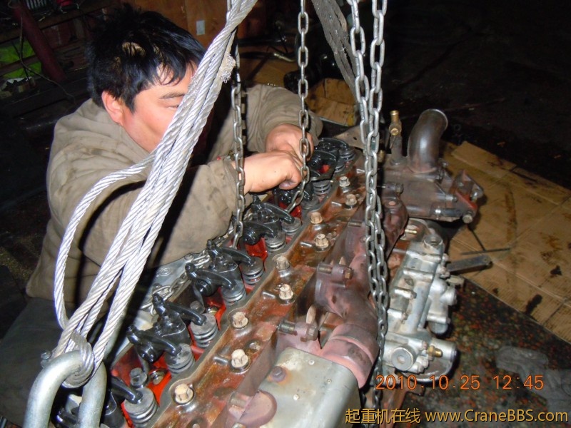

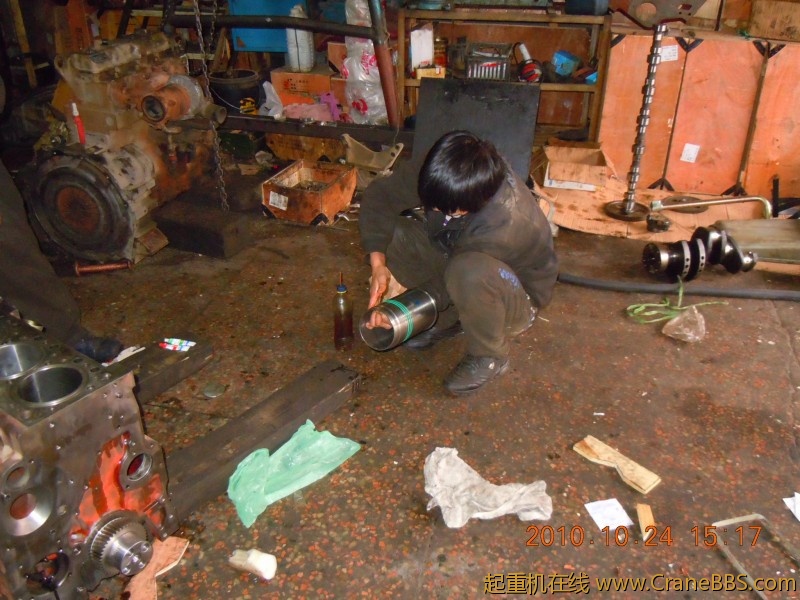

    想必您是高手行家,我第一根轴是新车20多天断的缸体都裂了,厂家说是万分之一给换了一台新的,万分之一我都因该买彩票了,可断了和谁说?算倒霉吧。五年了他又断了,平时用的是壳牌机油(灰壳500一桶)一年3换。空滤也没的说,请指教还有注意的地方吗?曲轴没事是不是也得抽下来看看。、、、、、、发图的目的就是让大家共同学习,交流,真正的原因就在图中。

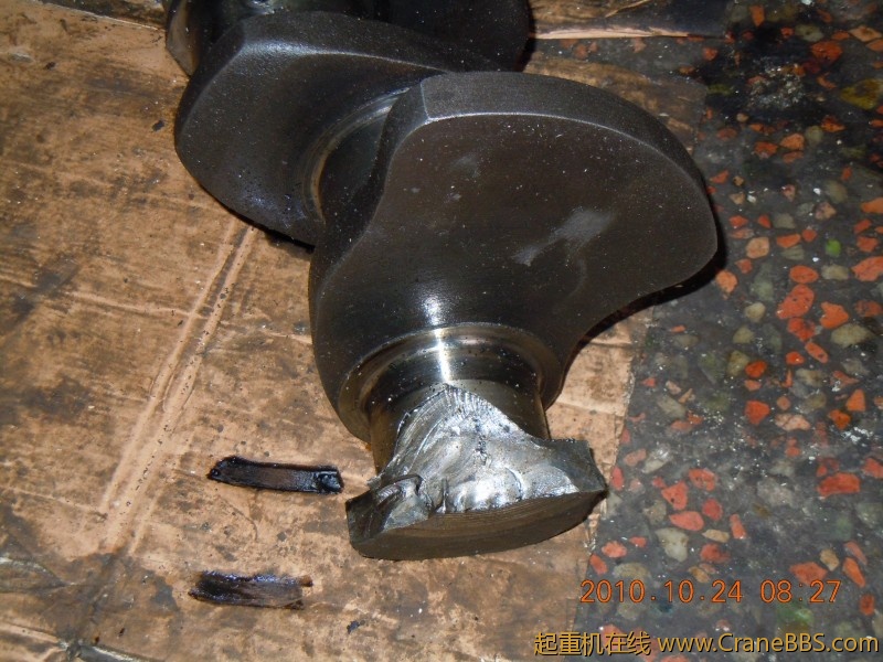

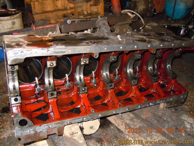

 楼主| 发表于 2010-12-28 23:06 | 显示全部楼层
回复 28# bmw
轴没断之前这台机器连个螺丝都没换过,及油泵不上油也只能拉缸烧瓦尔以。真正的原因在第5,和第6张图片里。

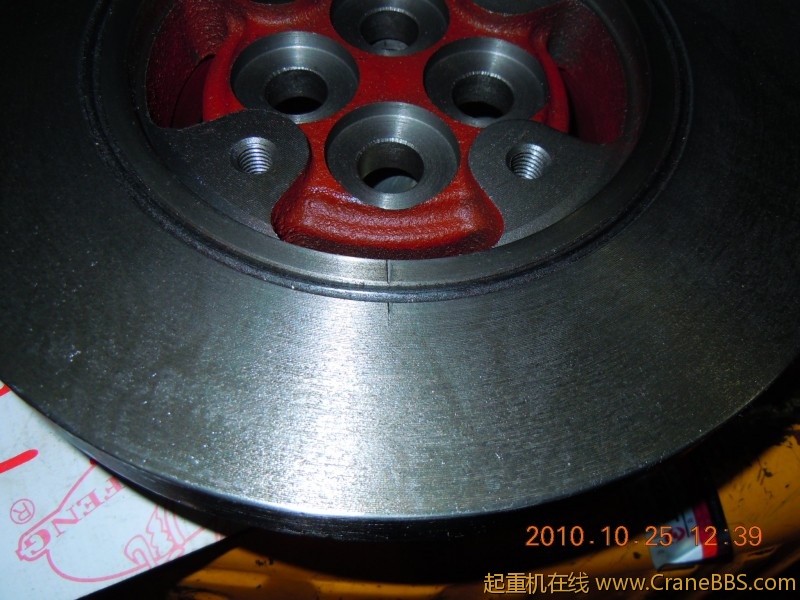

发表于 2013-8-23 16:56 | 显示全部楼层
断轴是多方面原因;1.曲轴质量。2。机体主轴瓦不同心。3.曲轴减震器及飞轮、压盘等部件不平衡。4.活塞、连杆组件重量差异大。5.连杆大小端间隙过大导致震动过大。但主要是曲轴质量和机体同心度的问题。
