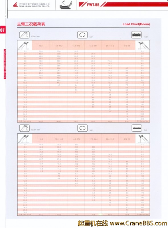

看性能表20米幅度才能吊2吨多,不如汽车吊,行走不方便,还的板车拉,价格也比50吨汽车吊贵,所以性价比不高。
