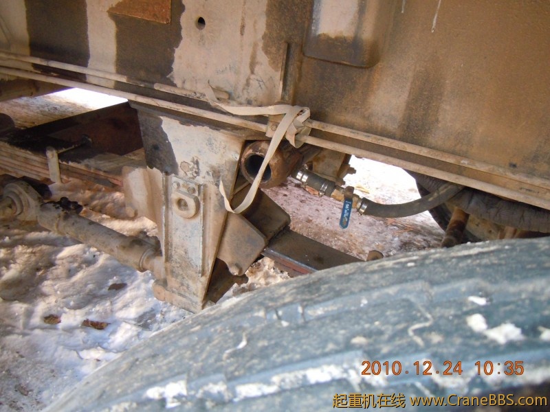

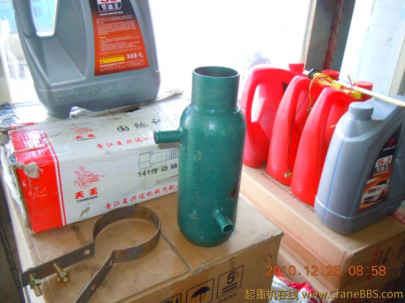

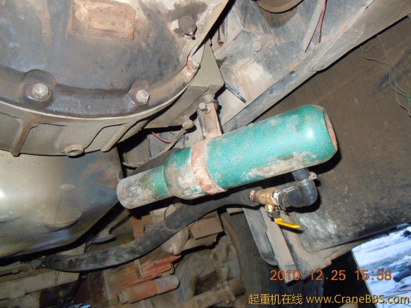

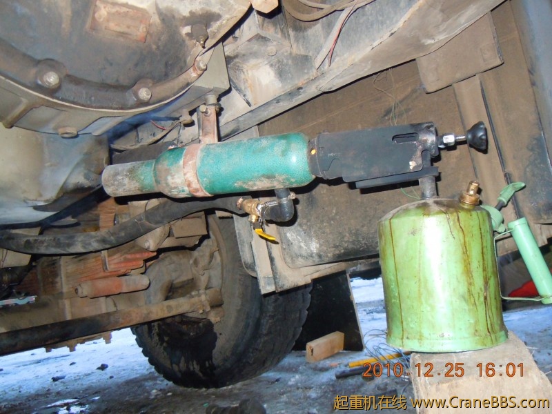

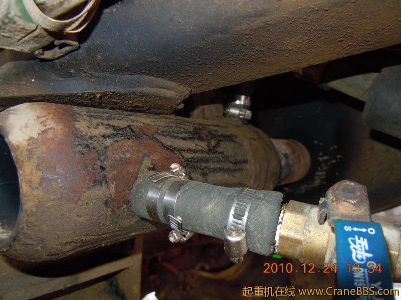

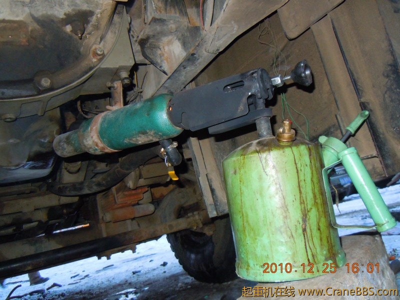

增加预热手段确保冬季出车,献给大家共同学习,交流。

给液压油加热型吗
发表于 2010-12-27 16:08 | 显示全部楼层
给发动机油底壳加热

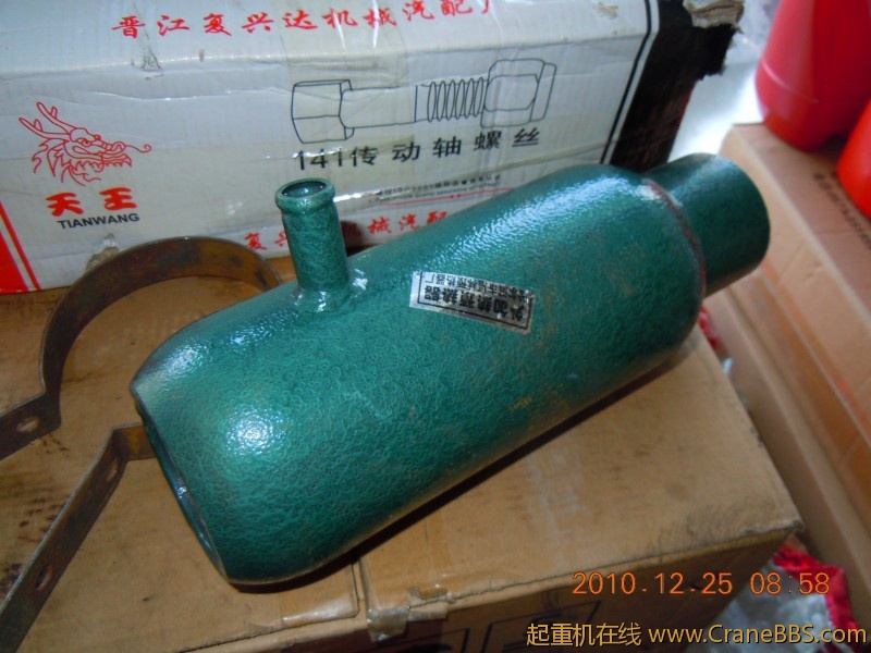

这个锅炉是仿冒我朋友的样子

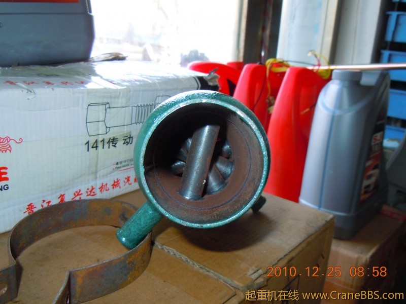

这种锅炉不好  中间的管太多了  喷灯通过锅炉 到油底壳上的火就没剩多少了 都让管挡住了

 楼主| 发表于 2010-12-27 18:03 | 显示全部楼层

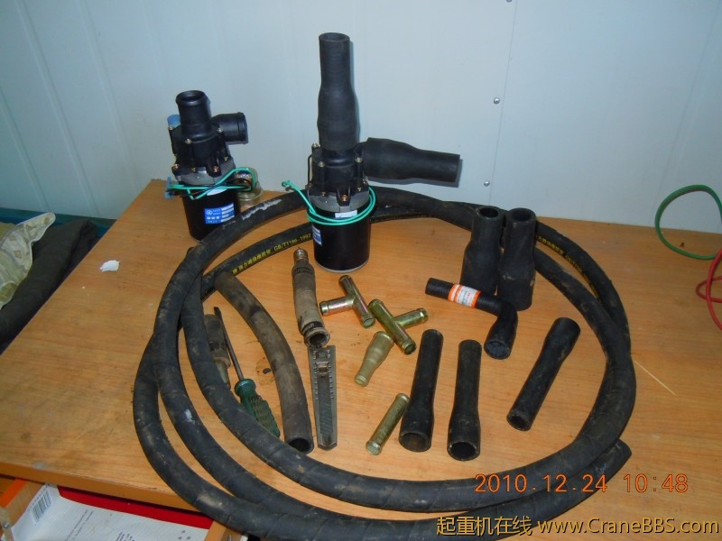

回复 8# dawei

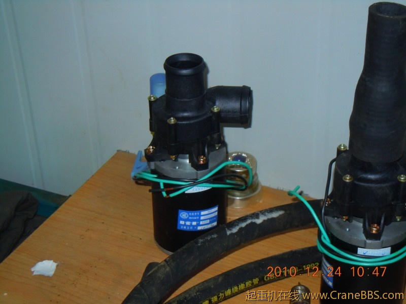

您家在哪呀?锅炉十年前我就自制过很简单,现在条件好了专门有厂家做了,大的汽配商店卖60小的50商标好像哈尔滨某厂出的。水泵找卖吊车空调的(根据情况选用),管件汽配商店买得到。我的吊车都是徐工的K系列,下车暖风不热,锅炉预热系统和暖风是并联安装。预热时把暖风管路加的阀门关掉,启动后把预热管路上的阀门关上暖风水路阀门打开。水泵安在两个系统的公共管路上用三通连接。水泵服务两个系统。要求管路尽何能的短,弯要少选用特制弯管,三通,规范管路。我试过效果还行。

给油底加热了啊
 楼主| 发表于 2010-12-27 18:48 | 显示全部楼层
回复 17# 酸酸甜甜
    油底和防冻液同时加热。

国外吊车 安装的是 外接电源加热,带循环泵循环 ,加热发动机缸体内的水,小循环

这样长时间 的烤不把油底啥的都烤坏了

    采用上车暖风机,安装下车发动机机体上,带动水循环,同行有装的很好,我都买完了没有时间装:lol

楼主的太复杂了,我的车是直接在淘宝买个3千瓦220V的加热水泵和一个定时插座,设定好时间,每天出车前两小时自动通电,起床吃完早点打着车拔掉插座就走人!打开发动机舱的罩子都热腾腾的!这东西估计在东北特别冷的地方还是差点火候!
