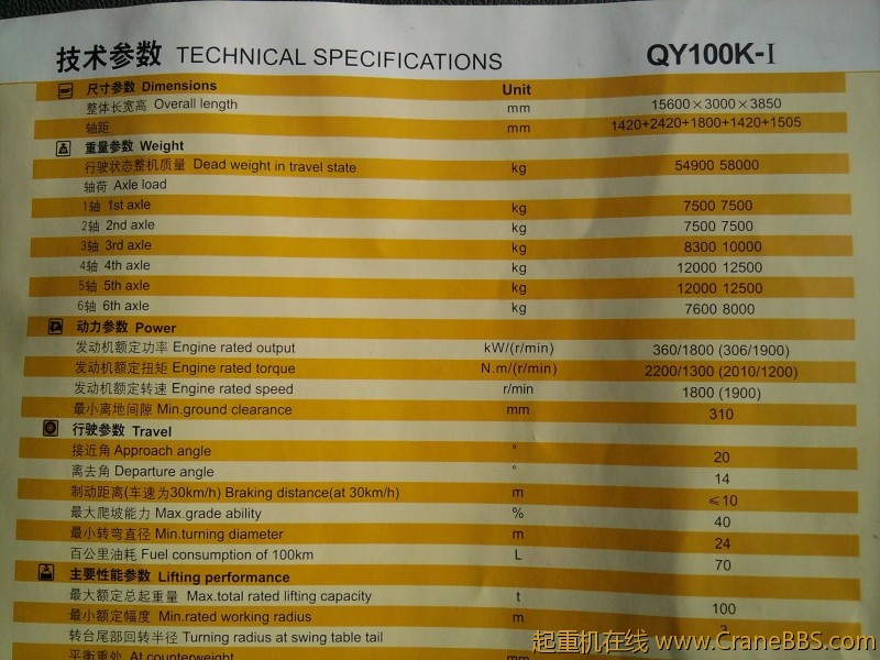

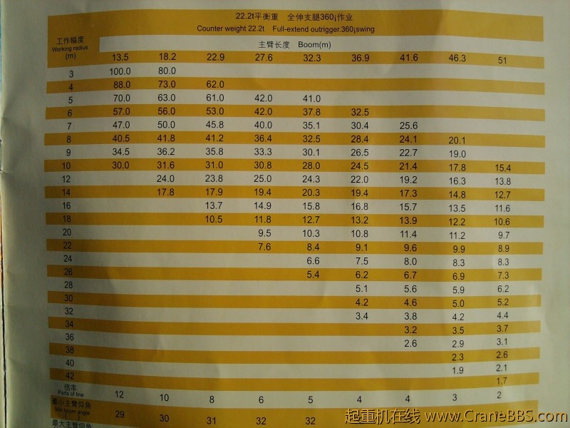

徐工100K--I和100K有什么区别我也不了解

K-1主臂是51m k是48m。
发表于 2010-12-28 17:30 | 显示全部楼层
配重不一样19.2吨---100k-122.5吨
