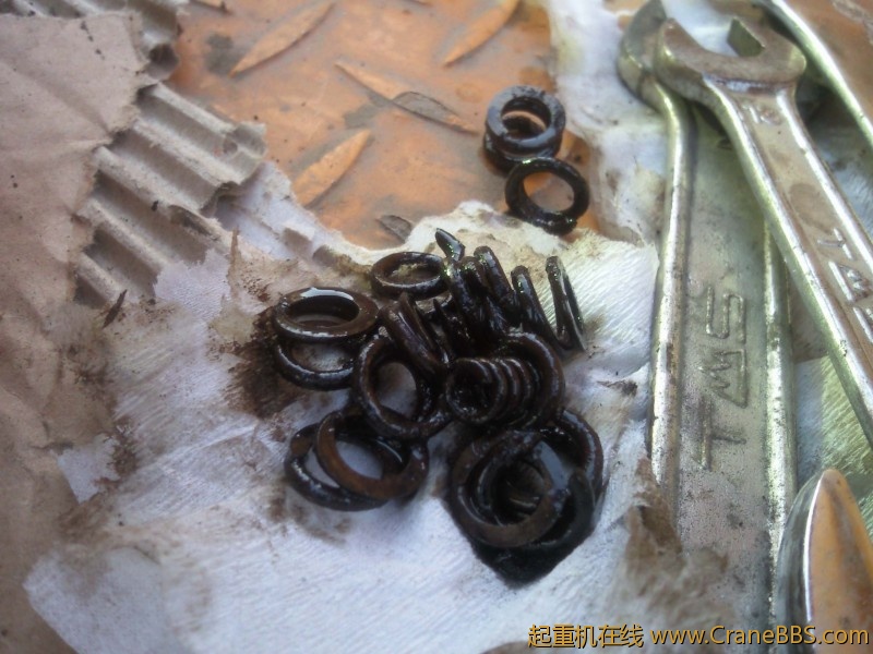

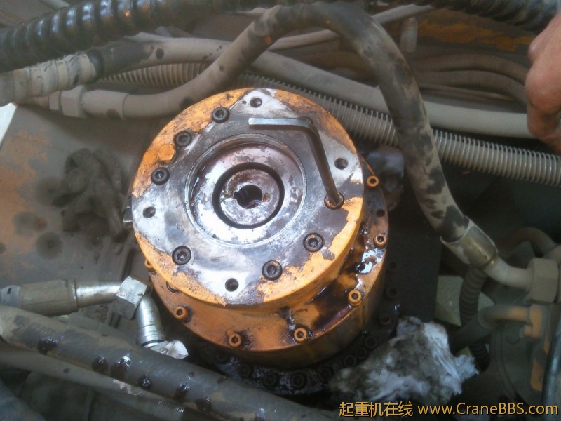

先说下情况,我家的车过保了,但是呢,发现回转马达里面的弹簧坏了, 想要厂家发点弹簧,左等右等的,(售后找了很多的原因,说回转马达不归三一管,要调货,等等……)等了一个月之久,突然来电话……说弹簧给调到货了,要的价钱还挺高,换这12租弹簧(两个一组)。要我400元!一怒之下,骂了他们一顿,说不要了!
不过现在车子没有换这个弹簧,车子也没有影响!  弹簧起什么作用呢? 还有那里能买到这样的弹簧?
上个图大家看看~正在摘除
回转
回转
这个是坏了的弹簧的图片

    是大弹簧套 小弹簧的吗
如果没错 应该是 顶 刹车片的
找个弹簧厂  给个尺寸 去做一套 就 OK  了

起回转刹车作用 找买弹簧的给你订做

回转刹车簧,少一个没事。全取了不行........

应该是制动器里面的弹簧吧,能联系到正规厂家最好还是买正规的,自己做的质量没保证啊,除非你很懂,不让弹簧的弹力改变了,开启压力,制动效果都随着变化,那时候连锁的问题售后就更不管你了……

    铲车上有,我看和你拆下的差不多,也不贵。
