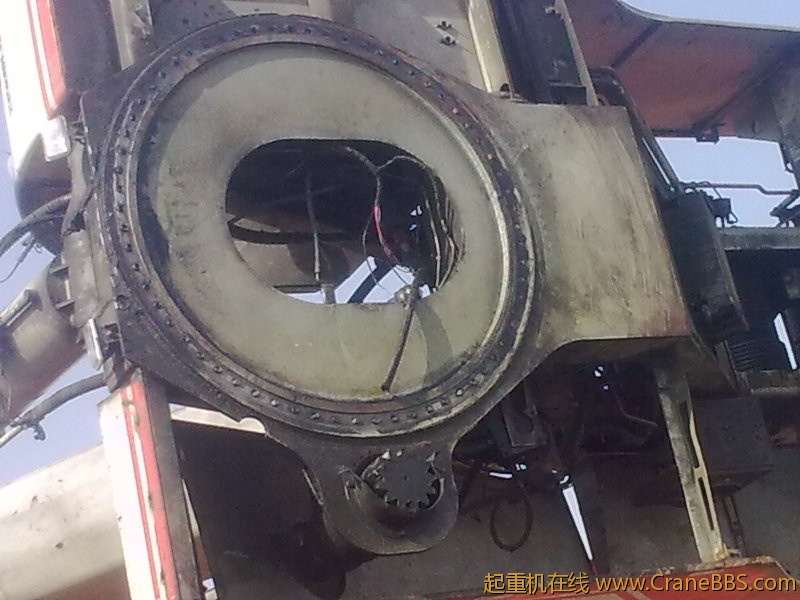

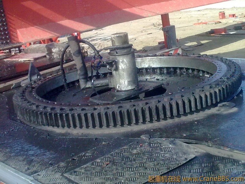

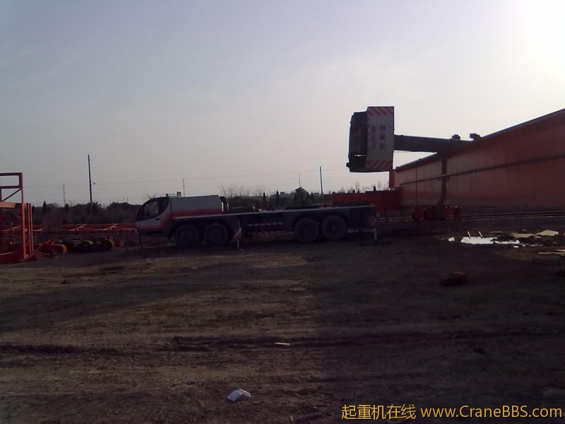

  这已经是这车第二次翻转盘了
转盘上面好像有七八根螺杆断面都已经生锈了,估计是以前就受过伤了...........

因为浦沅车,能超稳定性差。不超载都遥遥晃晃。驾驶员晃惯了,真晃了还不知道是翻车预兆。  车子最好的还是徐工。中联枪手多,但是中联最大的优点就是能超,起重量大。

请问各位前辈,转盘螺丝怎么检查是否受伤?是否需要更换?
