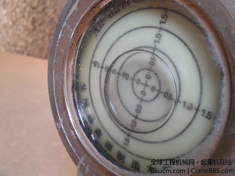

我开的25V的水平仪原装的那个 泡泡变大了 换了2个新的装上去,泡泡灵敏不好的,尤其在中间位置更加明显。泡泡变得不规则像是拖着尾巴一样,各位SF们,能帮我解决这个问题的吗!谢谢了

能修的..找个针..医院用的针..然后拆开水平仪..把针插进去..把里面的液体弄掉..再换上柴油..记住..要换柴油..我试过很多种液体..就柴油能动得比较好..不过你可以尝试其它的..比如饮料什么的..加水没用..反应很慢的..等你装进去..再用玻璃胶给封住..就OK了..楼主..你说的应该是中联的水平仪..现在中联出的水平仪..都不是很理想..

    骗你有工资领啊..我都是这样的..我都帮别人改过4个了..按照我的方法做..就OK了..你说的情况..肯定是水平拿 在手中动..看到会动..安装到车上..就不动了....是不...中联的水平不怎么好..三一的水平就很不错..

水平上套一个烂手套不要阳光直射,很官用的,我这车以前也是汔泡越变越大,水平里的水好象很容易飞化(顶5楼)

是啊, 我的中联有一边就是很大的气泡,平时也不是很依赖,但是看着很不舒服,好像也打不开,不知道添加什么液体好,换了又贵

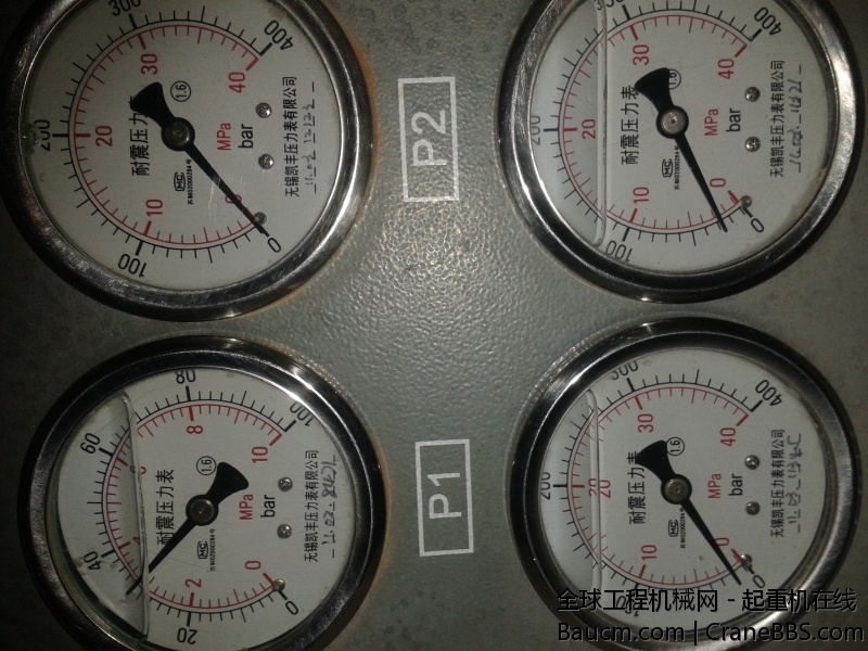

上车的油压表也是很不稳定,有气泡很大 都不知道怎么解决
