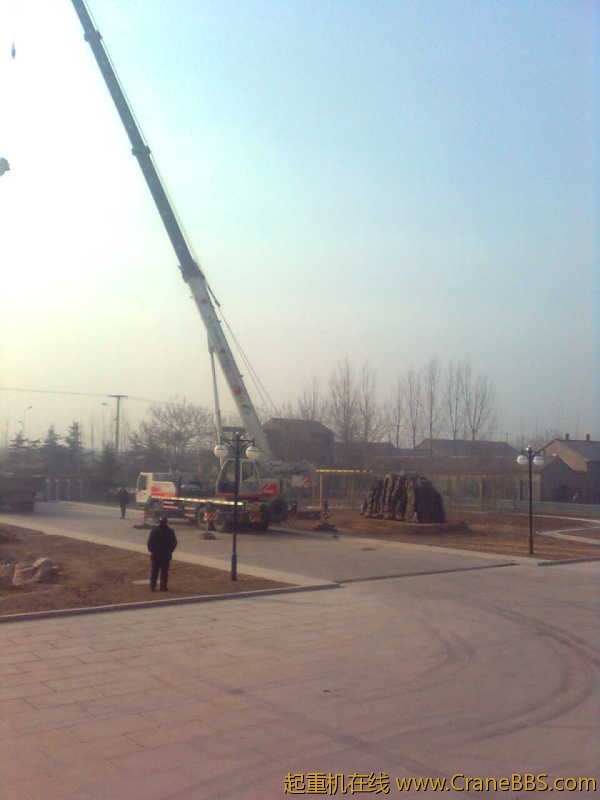

大约 45吨重的石头 !一台25V和一台20B能卸车吗?明天早上就来!!!本来想用一台70V结果70另有安排了!!
  请高手指点!!石头 3米宽  3米长 2米够!!平吊!不用立!

现场很宽敞@一会去看石头啥样子!8:00可能开吊!!谢谢大家!

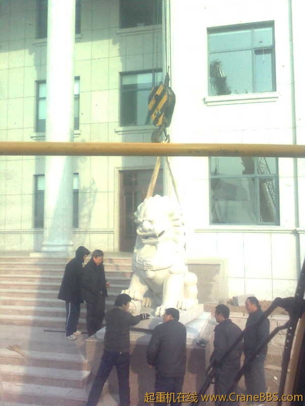

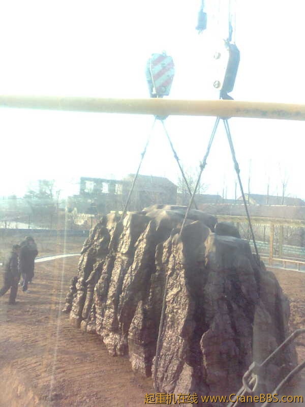

 楼主| 发表于 2011-1-2 18:53 | 显示全部楼层

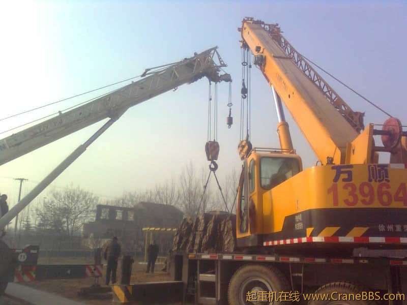

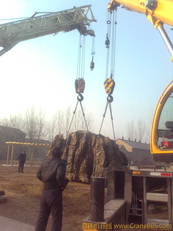

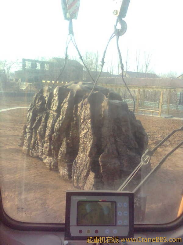

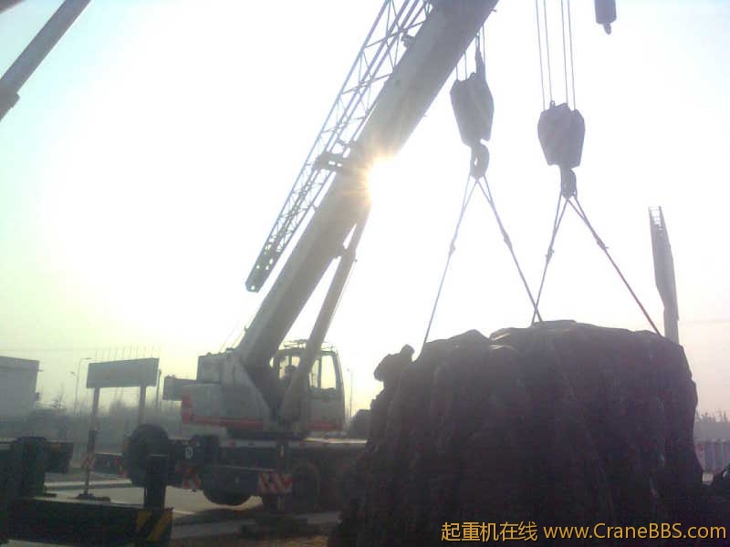

已经搞定!1小时就搞定了!还吊了2个石狮子呵呵!
手机拍的不清楚
手机拍的不清楚
 楼主| 发表于 2011-1-2 18:54 | 显示全部楼层

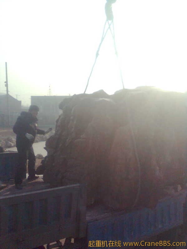

实际才38T!装车是用1台70吨装的
 楼主| 发表于 2011-1-2 18:55 | 显示全部楼层
哦的位置一点问题都没有!25V差点吊不了了!哈哈

20B真会停车..刚好是丁字角的位置..中联的车..不适合侧方超载..

25T4倍最多18T20B呢5倍能起20T
发表于 2011-1-2 21:48 | 显示全部楼层
不会超过,32吨的。他都是四道华子。不敢超过16吨。毕竟卷扬卷不动。所以说45吨,含水都含了10吨起步啊。

20B吊的是小头啊朋友,25V吊的是大头!!!栓绳子的位置有说法啊 !!!:lol

50吨能装,就是超载
