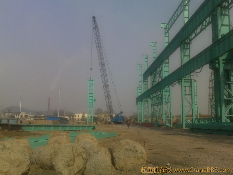

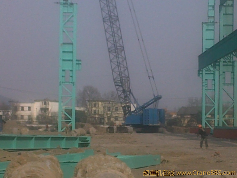

我觉得钢厂的活太难干了
发表于 2011-1-4 21:06 | 显示全部楼层
为啥不好干呢?
 楼主| 发表于 2011-1-4 21:07 | 显示全部楼层

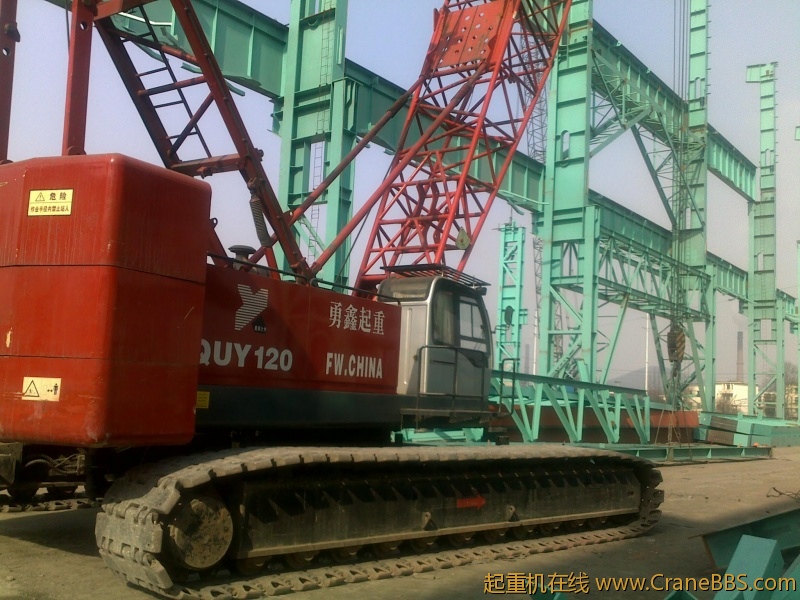

120巴干40米,要吊个48吨的行车梁到29米高
 楼主| 发表于 2011-1-4 21:08 | 显示全部楼层
我算过负荷要到107%,你说好干不好
发表于 2011-1-4 21:15 | 显示全部楼层
的确不好干,我以前的单位就不会这样干,达到起重机额定负荷的百分之95就要总工签字。
发表于 2011-1-4 21:26 | 显示全部楼层
双肢柱。

回复 1# 老毕
    是马鞍山吗?好像西村工地啊
