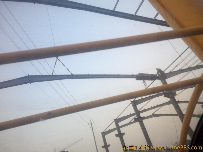

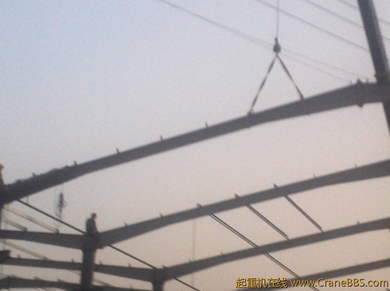

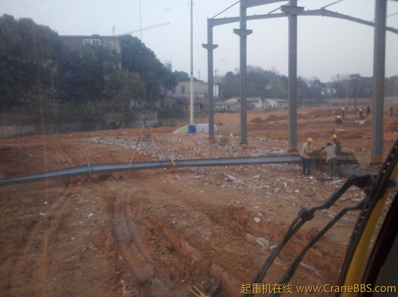

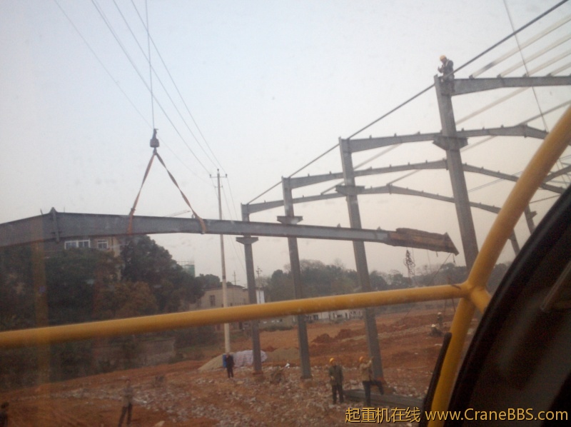

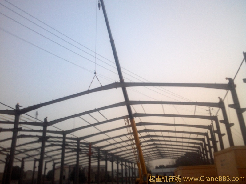

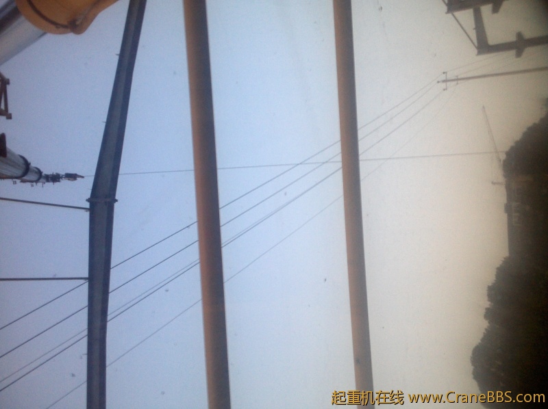

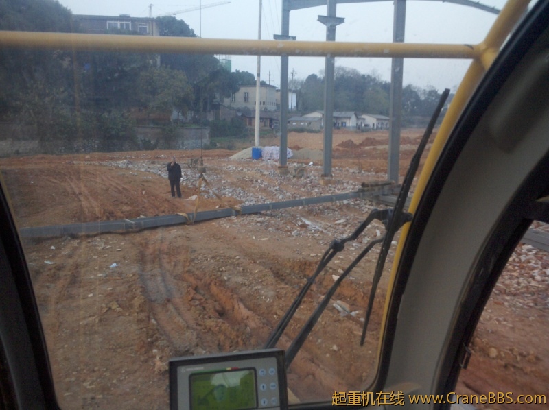

吊钢构遇到高压线
转移重心

兄弟..一定要离2米啊..我见过1米左右导电的了..还挂了人..你要小心啊..真的很恐怖的..不然你这吊车就白开了..

高压线下面搞建筑物是违法的,也许用不了多久,拆它时还会把你叫来干活的!

为啥不用俩车抬  坚决不能冒险 不行不干

有高压线 还出那么多臂   这活 8吨  轻松就搞定了

兄弟太冒险了高压线地下干活安全距离3米---------6米

钢构加了配重:lol

确实有点悬乎,不明白他连接螺丝时就没电吗,和电线接触了吗你的照片里
