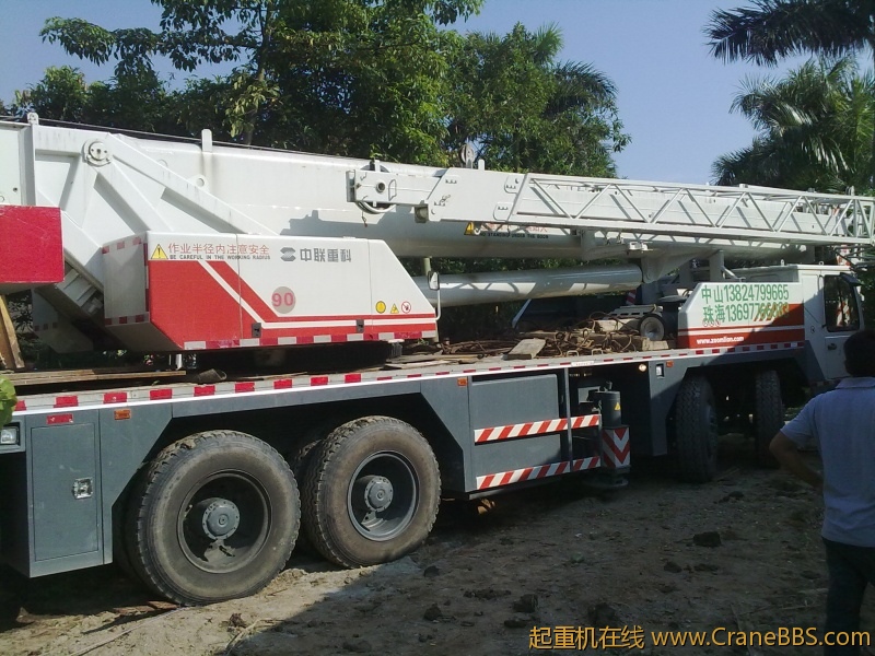

支腿箱开裂在超载情况下,比翻车好吧。

这肯定是近距离超载  超的离谱了
发表于 2011-1-8 11:00 | 显示全部楼层
超载是一个原因,水平支腿钢结构设计缺陷,我们暂时不说材料问题,连加强钢板都不焊接一块,是不是有偷工减料的嫌疑?不要只顾降低成本而不顾质量。
发表于 2011-1-8 11:52 | 显示全部楼层
嘘 大家别吵  那车超载180% 支腿没有全伸   正好是第一节腿和车身交接处 两个点压着第2节腿有点像切钢筋的意思  什么玩意都得折 不算是质量问题  中联给免费送个腿 邮费车主自己出  我感觉中联处理的不错  不过刚修好又折了{:2_40:}

    腿没有伸出去完,那腿受力不是最大,因为少许超载车就会侧倾,你还敢超180%?你忽悠我们吧!哈哈。那人家日本,德国车不折?

    汗~我又不是托 爱信不信呗 事实就是180% 而且中联售后来了最后给免费送个腿我感觉做的不错  至于是不是设计原因我管不着

呵呵,你说;腿还没有打完,超180%那你70吨可以吊196吨了,那腿打完还能超。你就忽悠着用吧!

    兄弟.首先你这个逻辑就有问题..70吨按照哪个位置..吊个30吨..如果他吊到70吨..差不多就百分之180了..
另外..这个新的中联车的确是很能超..比徐工的厉害多了..哎..这车是很好用的..可惜..能超载是肯定的..问题是支腿都不加固一点..
我们这边新回来的25吨..都开去修理厂加固支腿的..不然太容易拆了..如果车子不超载的情况下..徐工翘腿了..中联的不一定会翘..就这么简单..

我感觉车的损耗,结构受损,和我们超载关系密切,如果一台车安安稳稳的干自己份内的事,就不会这个样子了!如果正常的重量下继续出现问题,那就是厂家的事情了!但是据我所接触到得车除个别公家车,私人车很少有不超的!

    哎 和你这人说话这么费劲呢 车又不是我的  懒得解释 180%的定义你搞清楚 如果当时起重量是30吨 吊到30吨就是100%满负荷再加上80%就是30吨的80%等于20多吨  加一起是50吨左右超180%就是当时的起重量超了20多吨

中联车在这两处都会有加强板的,腿没有全出完。

支腿不是任何地方都可以受额定载荷的。。。。
