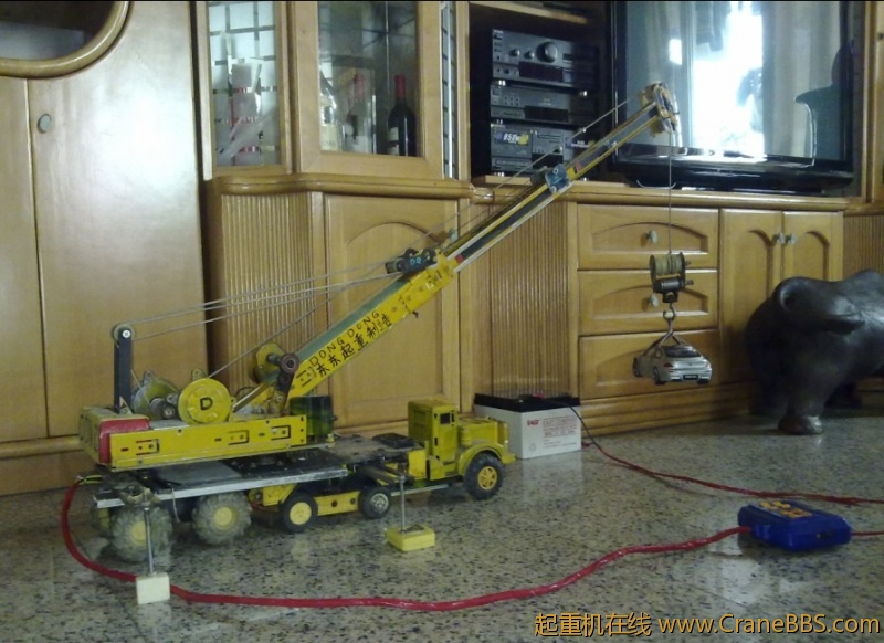

吊车原有的8指定动作,再改加至伸缩支腿脚4个动作。在同一个摇控上进行使用。开始想的时候的确有的复杂。但想通了就并不是很难做。我把原来的开关控制线,每条线加都加装一个开关,也就是条电线可接两个马达。想那个马达不动,那个开关就断开,那个动就接上。同时接上就一个按件可做两个动作。这个方法相当不错的。

手柄你怎么不弄个无线电的  弄点继电器不就OK了吗?
495058617 发表于 2011-1-11 18:01 [url=http://www.cranebbs.com/bbs/images/common/back.gif]http://www.cranebbs.com/bbs/images/common/back.gif[/url]
    等儿子大点再一走搞吧。现在小孩只会搞乱。
