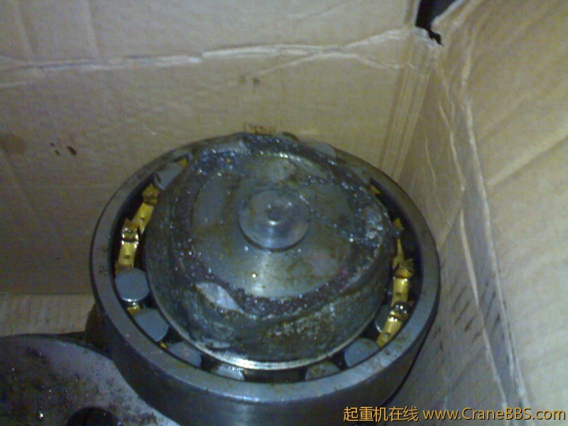

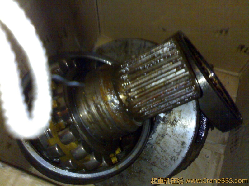

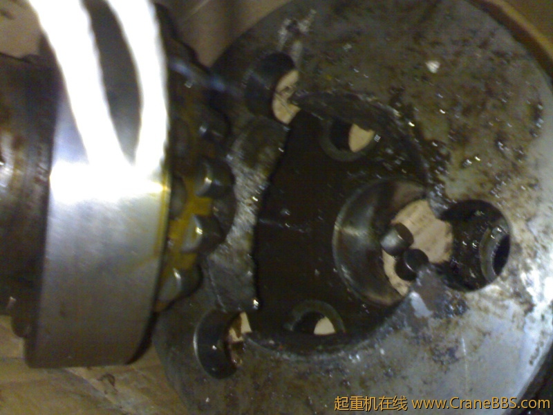

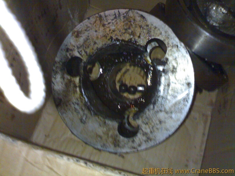

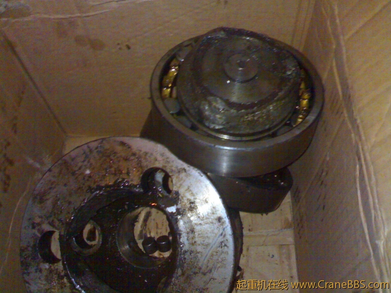

设计缺陷;设计不合理;

回转时猛打倒车打坏的。

我的也断过。司机马虎,把一根5吨的吊带吃到里面啦。

断啦,也是很正常的啊》》》一个是输出轴热加工时没加工好。。。还有就是轴内部缺陷。。。也会是你操作过猛造成的或者回转刹车时侧拉过。。。。一般是不会断的。。。。。。个人见解。。。。。。。哪省的,,是D304的回转减速机吗????

减速机分行星和摆限减速机----吊车上常用的!出现断轴\打齿都是正常现象,比如带重斜拉,防风销脱落或是车处于非水平位置工作....也与车的年限以及司机的操作有很大的关系!都会出现断轴打齿等现象!

见过!20B吊7吨货时,两根吊装绳断了一根,造成转台瞬间向一边转动。然后就这样了。
正解!:victory:

操作问题最大
