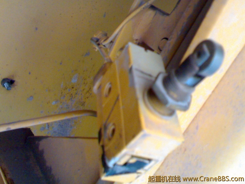

驾驶室下面的这个开关是干什吗的?
除了回转好像动哪个操纵杆都能控制它不知是干什吗的?我的不知咋掉下来啦

在回转中心接头附近就有
发表于 2011-1-11 20:52 | 显示全部楼层
回转中心那个是前方区域的
驾驶室下面的是在缩臂的时候控制卷扬流量的
好像是这样

上面有线路?回转刹车

好像限位开关

卸荷~~~开关

行程开关,估计与制动有关

行程开关 限制相关动作的

是不是大臂的行程开关

12楼正解

这是显示工作区域的感应器比如说侧方后方和前方区域。
发表于 2011-1-16 12:41 | 显示全部楼层
我来解释一下吧,这个开关叫 安全方向开关,当吊车工作时电脑报警后(即超载,或过卷)。电脑发出24V信号控制吊车卸荷阀。吊车停止工作,当你往安全方向操作吊车(落勾。缩杆。起臂)是操纵杆就会触发这个开关,解除危险。
