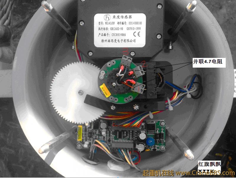

找一个4.7K的电阻,直接在卷线盒内,跟踪线端连接,就不报警了

跟踪线端是什么地方 ,能说明白点吗?
发表于 2011-1-12 19:15 | 显示全部楼层
等下哈,我拍个图片

这个机子上没软件,将就画了线,你仔细看下那3个接线柱,我标了1/2/3,忘记了是1和2  还是2和3 ,你试一下,伤不到电脑的。
电子、五金、或者修电器的有卖电阻(4.7K)的。还有一个办法就是拆开显示器,把里面的喇叭拆掉。:lol
为了安全,有条件还是把限位装好!!!
回复 14# 废震
    拉线可以用不锈钢丝绳代替的,,但是不能接电...然后就像12楼的那样装个电阻就OK了

找个电阻,找个修电视的给你看看。我的就是修电视的给我弄好的。
发表于 2011-1-12 21:32 | 显示全部楼层
可能其中一个过卷限位器坏了!!
你可以把原车带来的那个限位器电源插头插到小钩插座里把大钩的也插上
如果好了就是小钩的坏了如果不行
小钩的插上把那个插头插到大钩插座里试一试
(那个原车带的插头就是4·7千欧母的电阻)

谢谢那位SF  我的弄好拉。. 电脑上显示钩的那个灯 不亮了~!!!!!
