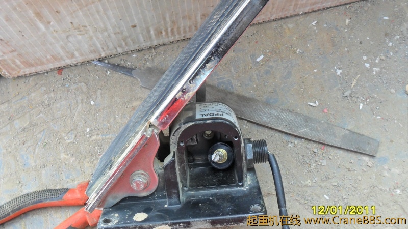

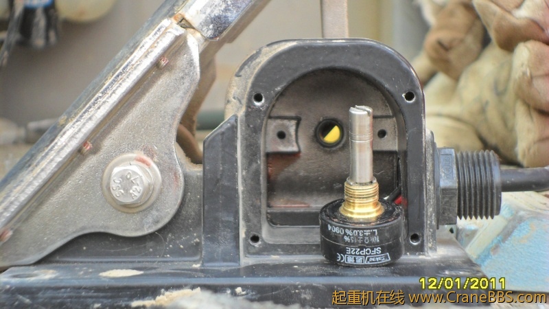

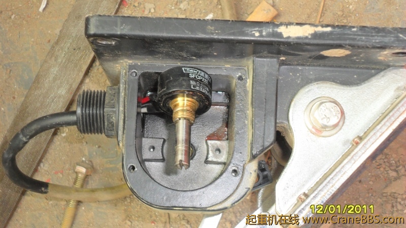

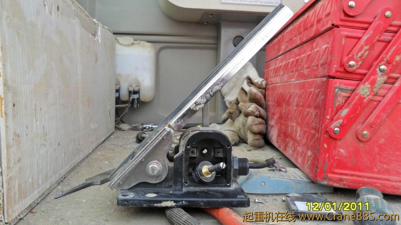

踩不动 能踩动的时候又不回位了 现在是一点踩不动 SAM_0917.JPG SAM_0918.JPG SAM_0919.JPG SAM_0920.JPG SAM_0916.JPG

徐工车上车油门主要有两个问题 1 中心导电环 2油门踏板 前者高于后者
发表于 2011-1-13 20:54 | 显示全部楼层
发表于 2011-1-13 21:05 | 显示全部楼层
常见故障1中心导电环接触不良 主要现象在转台时油门时有时无或踩油门没一点反应  2油门踏板主要现象是踩油门没一点反应或加油不起 电子功底高点的可以换里面感应器 :lol网上有卖
