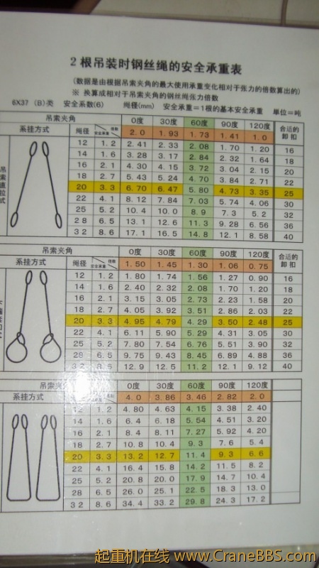

钢丝绳最大破来力计算,最小破拉力又怎么计算。要最简单的计算方式!或者直接来张表,多大钢丝绳吊多少表上都有清楚的标识也可以。  还有怎么看卡环怎么才能知道多大卡环吊多少吨?      在有什么是钢丝绳静载最大破拉力,什么是钢丝绳动载破拉力?  高手们别急细心慢慢向我解释!谢谢大家阿!

钢丝绳的破断拉力和他的公称抗拉强度有关,要想知道它的破断拉力是多少?就要先知道它的公称抗拉强度。

兄弟,最大破断拉力加一个动载系数就行,我有钢丝绳的拉力计算表,发个邮箱给我,我直接给你算了,免得你磨磨唧唧的:lol

意思很简单,静载就是在钢丝绳承重后静止状态下的承受能力,动载的意思就是在起升过程中,钢丝绳在运动状态下的承受能力,上面有个兄弟说的不是很对,有的卡环上面只标注规格不标注吨位,所以卡环除了看吨位有的还需要查表

回复 20# tengfaliquan

回复 20# tengfaliquan
    好图,收藏了
