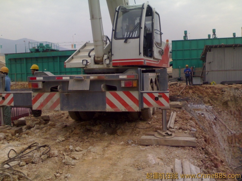

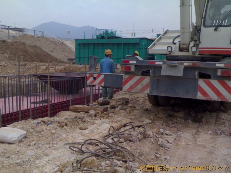

车25k!,中间是坑无法算,所以我就估了大约14~16米半经。只能出半腿,是正侧方。重3吨多不会超过4吨体积不大。高空。能吊不,我心虚的很,不敢那,牛人现身给我打气阿。
 楼主| 发表于 2011-1-14 15:17 | 显示全部楼层
如果算是14米能吊不。

还用问吗!14米半腿侧方,你不要命了!如果是屁股后面还可以整。不要冒那样的风险,不值得!

半腿侧方稳定性是最差的,但是如果尊照半腿工况起重性能表操作 ,那就绝对没问题。25K的随车资料上有这个性能表的呀,自己去看看就知道啦。

这活干不的,半腿干活是大忌。大吊车有这个性能工况可以

4t  18m   我25k5-1  就翘   楼主要慎重

K5的车我不知道,中联25H的我就做过,还没有半腿,起重量是3.5吨,半径也是在13.5到14.7之间,还有不工作的一边只出了30CM这样,干这种活一定要慢动作不能过大!

回复 34# compass_
    我也不想做啊,可那是单位的活,看看地基可以就做,不行也就开车走了,所以说坐在车上看着那个坑都觉得心惊惊的.

吊东西是在侧面的话那你就最好不要做
高空啊,不是平地啊,没把握高空别做。如果是屁股后面搞14米,伸半支腿那就可以
