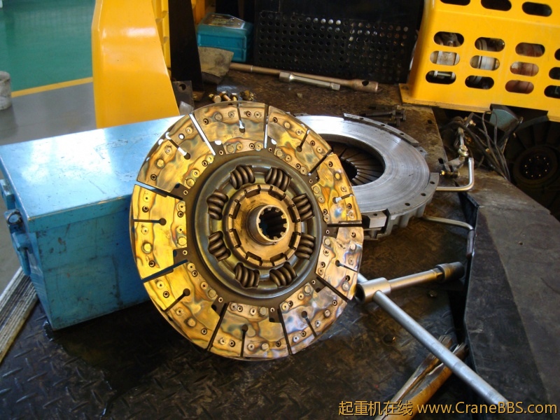

今天修理厂把离合器拆下来了,修理工说;离合器片铆钉都磨平了,压盘,发动机飞轮都磨起了槽子(沟痕)都不能用了。同仁们看看这就是厂家给我们送来的50K. DSC01180www.jpg

发表于 2011-1-14 22:15 | 显示全部楼层
接车的时候应该试试车呀,现在找厂家肯定不会承认是送车的开坏的。
发表于 2011-1-14 22:23 | 显示全部楼层
都烧成这样的个相了``送车来的司机一直都是半离合开的吗``要不就是拉着断气刹一直在跑``

发表于 2011-1-15 01:12 | 显示全部楼层
刚接车才20多公里,肯定要徐工保修的,这个是无可厚非的,20多公里我半离合走都走不到这样的效果

 楼主| 发表于 2011-1-15 17:57 | 显示全部楼层
今天我们领导去现场分析说,有可能是厂家加注的离合器油有问题,天气温度低离合器油凝度大踩下离合器踏板回的慢,处在半联动状态。厂家送车跑三千多公里造成的。问问各位网友是不是有这种可能?厂家用的离合器油是什么型号,凝点多少?在路上也就零下20几度。

发表于 2011-1-15 23:05 | 显示全部楼层
:lol说不准送车的那家伙在路上用6档起步
