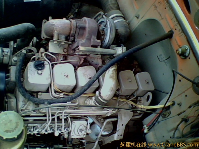

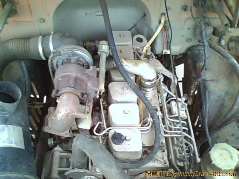

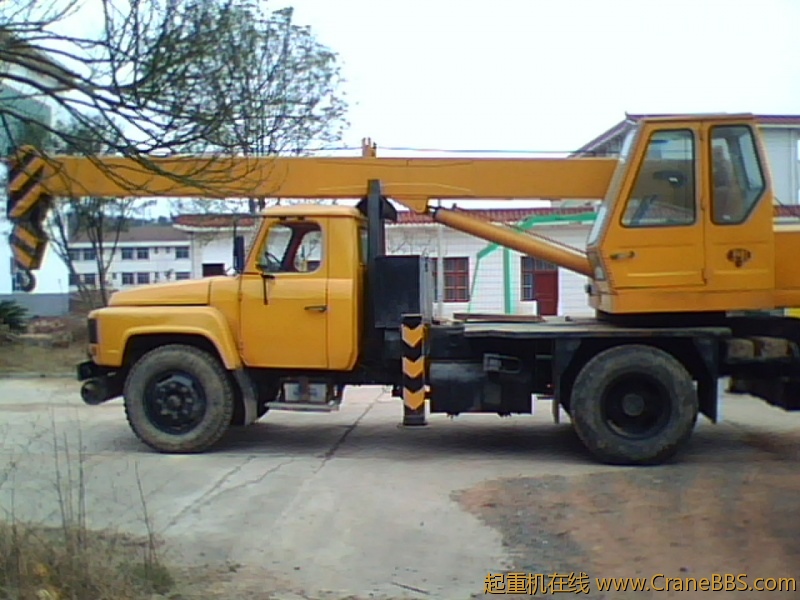

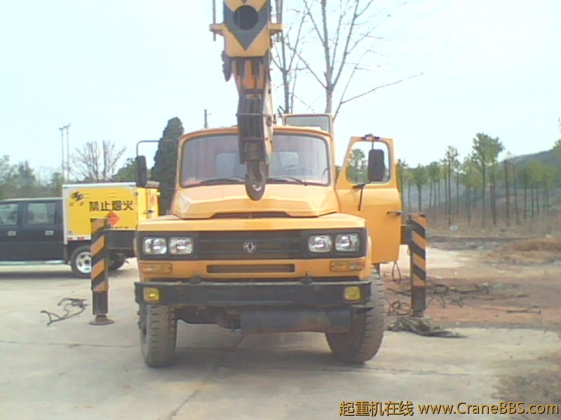

发表于 2011-1-17 17:18 | 显示全部楼层 |阅读模式
车子的外观
车子的外观

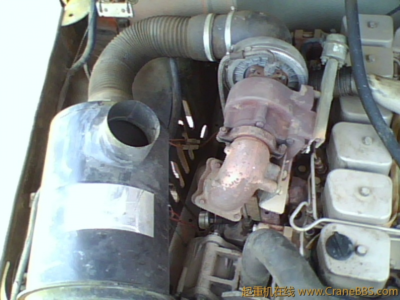

改后的发动机舱
改后的发动机舱

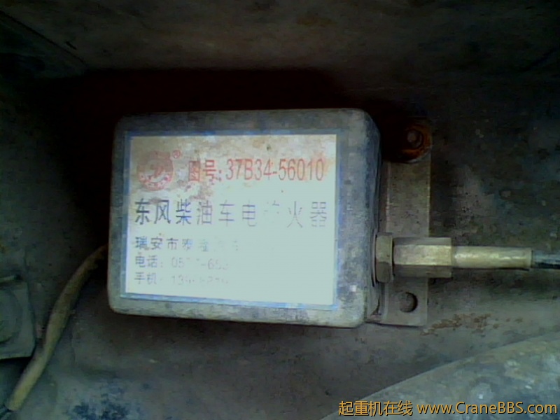

改成电控熄火
改成电控熄火
IMG0065A.jpg IMG0065A.jpg IMG0066A.jpg 由于以前不会用电脑所以没有记录改装过程 现在上传改后的效果
 楼主| 发表于 2011-1-17 17:19 | 显示全部楼层

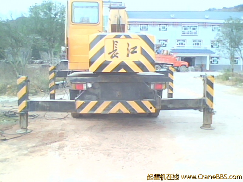

车子年纪有点大 但是枝腿还比较平

改的什么发动机?几缸的?
发表于 2011-1-17 17:44 | 显示全部楼层
六缸增压的??  用在8吨上不大吗?
发表于 2011-1-17 18:03 | 显示全部楼层
六缸增压,哥们你真有油啊

改的这机器好呢··
160的康机··比四缸的多烧不了多少油··

 楼主| 发表于 2011-1-17 18:44 | 显示全部楼层
:)6钢160的康明斯 噪音小又节油 不比现在的新车4缸玉柴多烧油 在我这里4缸机上坡不行 如果不在山区用把油量放小点超省油 机器配件也便宜 我买的旧的3000元 回来检修加改好7000多 用了一年了效果很不错 比我原来那玉柴6105节油多了有没有烟 原来一干活漫天蓝烟 原来那发动机油泵油嘴都换了油耗和我16C差不多是在受不了了

:)哦 忘了 我改了康明斯机器时刚好发动机上带助力液压泵顺便也改了助力方向 开起来很轻松

要是160康明斯转子泵的就更省油了呀
 楼主| 发表于 2011-1-17 22:01 | 显示全部楼层
:)转子泵是省油但是考虑到吊车要求低速扭矩大 我看到挖掘机用康明斯都是直列泵所以放弃了转子泵 对于改装要考虑很多因素比如转速扭矩输出要合理

这家伙 是小型吊车的经典车型  改装的还不算完美

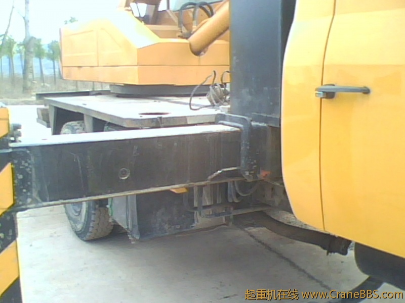

发表于 2011-1-18 12:36 | 显示全部楼层
支腿好长啊。有改过吗?
发表于 2011-1-18 15:54 | 显示全部楼层
车外观不错,驾驶室换过吗?敢问老兄车是哪年的

 楼主| 发表于 2011-1-18 19:16 | 显示全部楼层
:)这几天下雪了 过几天我在发些详细图片 这台车支腿原装的没有改过 我改了很多地方不光是发动机 我感觉让经典老车焕发了青春

发表于 2011-10-8 02:15 | 显示全部楼层
爽 还带蒸压的。多30马力啊  不是大马拉小车 是骆驼拉小车啊
我车新改的6102 才99千万 这能起码能达到120 130吧
 楼主| 发表于 2011-10-8 23:37 | 显示全部楼层
回复 35# ygtx168
    :victory: 你好朋友 这个康明斯带增压的最小也是160马力的 把中冷器装上油量调一下是180马力 我用着挺不错没感觉到骆驼拉小车 挺省油的 我怠速搞安装3天只用了200多元的柴油 平均每天10来个小时客户要求必须怠速干活
