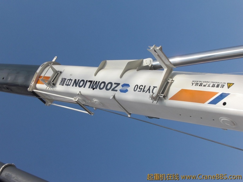

吊臂上面销孔旁边的几个小孔是干什么用的呢?

透气的:lol
发表于 2011-1-17 22:55 | 显示全部楼层
打黄油用的``

平衡孔
发表于 2011-1-18 09:31 | 显示全部楼层
内滑块黄油

应该是打黄油的把

你是说臂上面的孔还是说侧面的孔呢?
发表于 2011-1-18 12:37 | 显示全部楼层
干吊车几年了,连那个孔也不知道吗,大背里打黄油的
发表于 2011-1-18 12:38 | 显示全部楼层
你这是单缸擦销式的背

其实在国内是用来打黄油的.....还有一个最主要的作用就是吊的时候穿钢丝绳用的....这是在bauma展上外国工程师师告诉我的....我们仿制外国的却没用...用来打黄油了.....:;P
发表于 2011-1-18 19:45 | 显示全部楼层
还有那个很小几个小孔是用来拆吊臂的特需孔
发表于 2011-1-18 21:08 | 显示全部楼层
臂尾上面两块滑块上侧面有黄油嘴,把滑块伸到空的位置,用黄油枪直接对着油嘴打黄油,因为滑块上有凹槽,黄油会均匀压到滑块表面

回复 18# 黄油工
    上面的小孔,不是侧面的  侧面的是打黄油用的 谢谢啊
 楼主| 发表于 2011-1-19 10:04 | 显示全部楼层
回复 24# xiemin401116
    吊什么的时候需要穿钢丝绳啊  这车伸缩机构应该是单缸插销的
 楼主| 发表于 2011-1-19 10:09 | 显示全部楼层
回复 25# xiemin401116
    能仔细说说么?而且最末端两节臂是没有的  从这图上的4个小孔能推断这车是6节臂的
