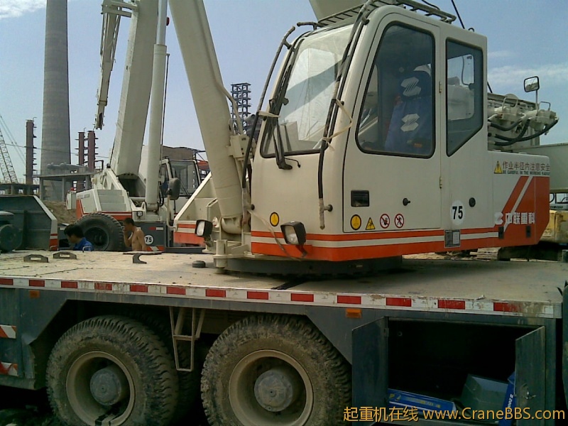

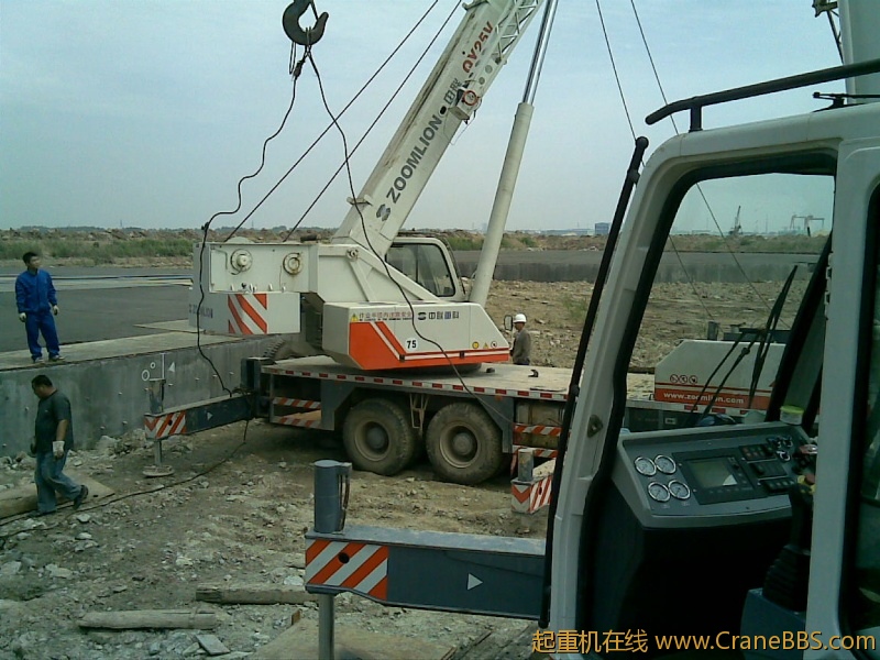

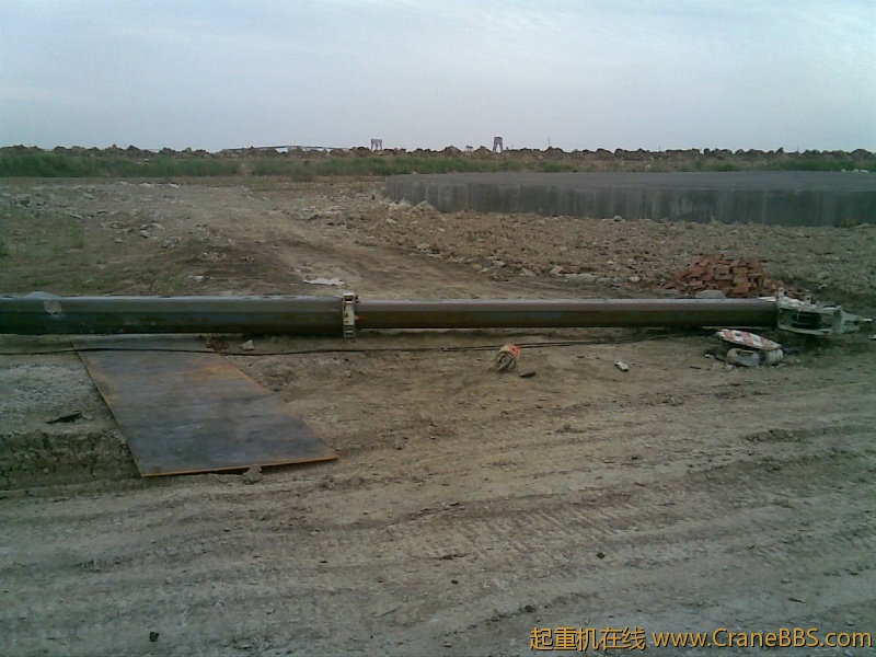

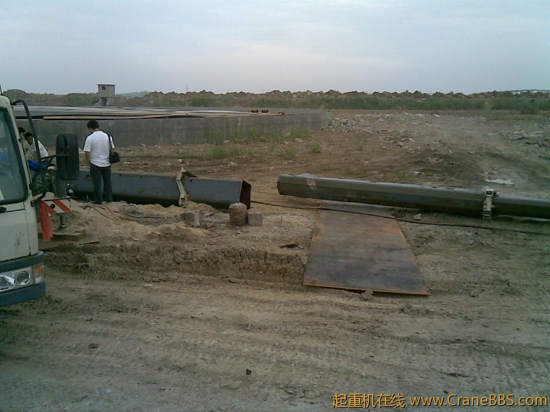

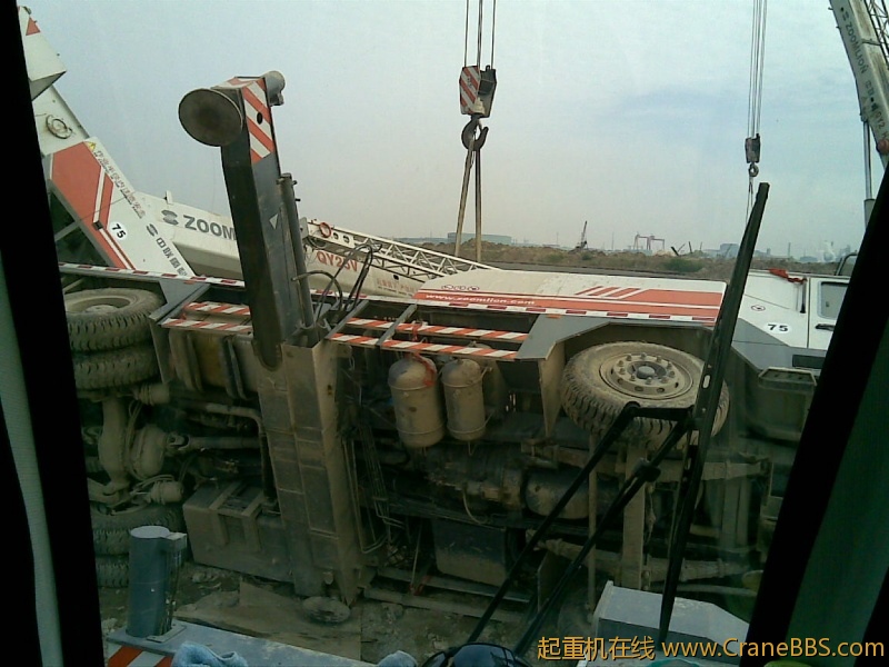

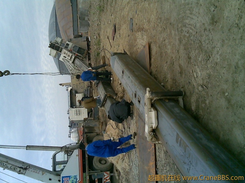

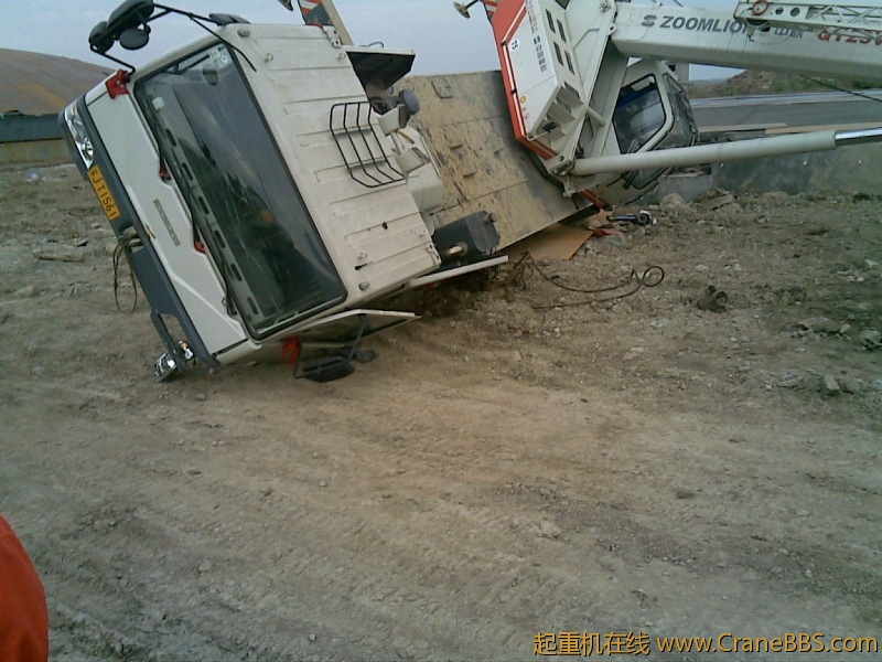

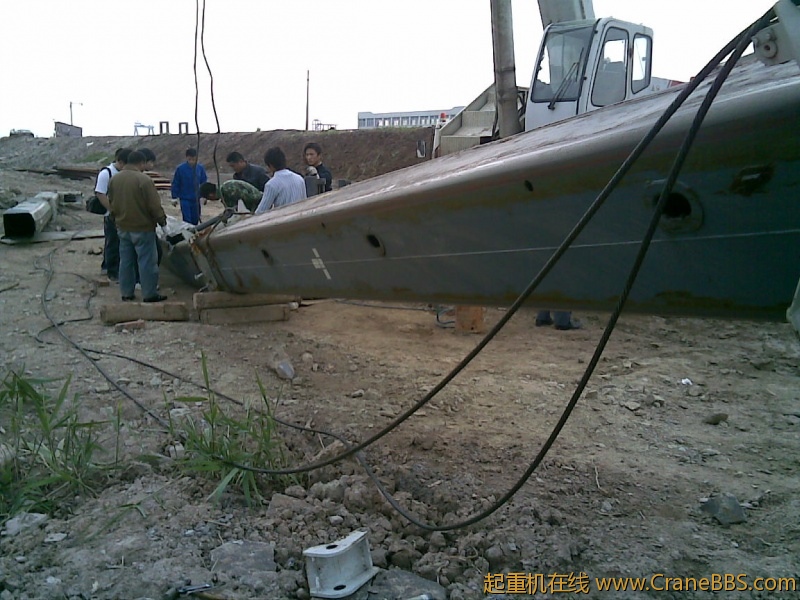

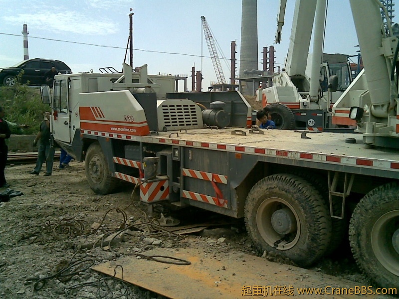

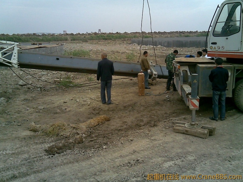

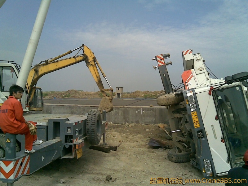

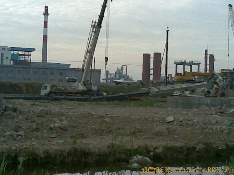

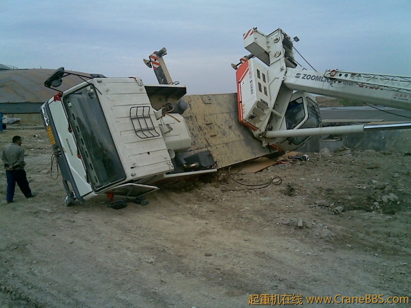

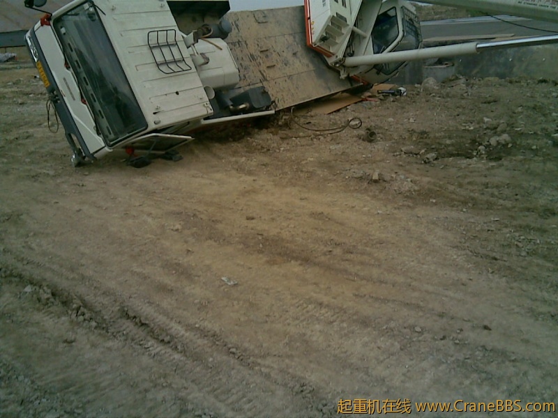

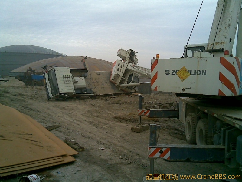

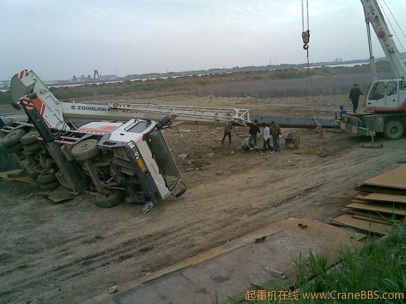

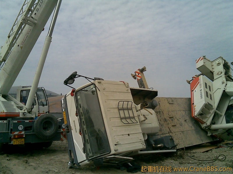

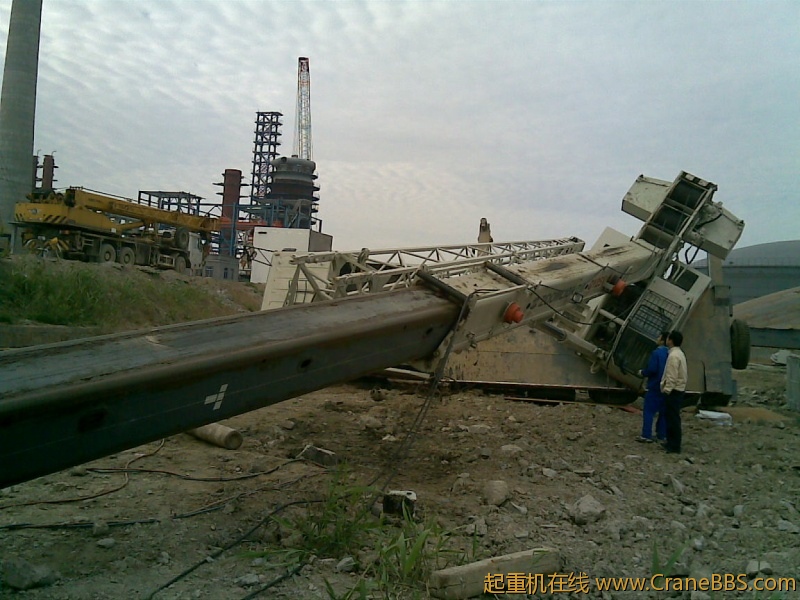

20100527(001).jpg 20100527(002).jpg 20100527(003).jpg 20100527(004).jpg 20100527(005).jpg 一个老板刚买的 25V 新车。。他妹夫开的。左前腿没打好就全伸杆干活。结果就:(

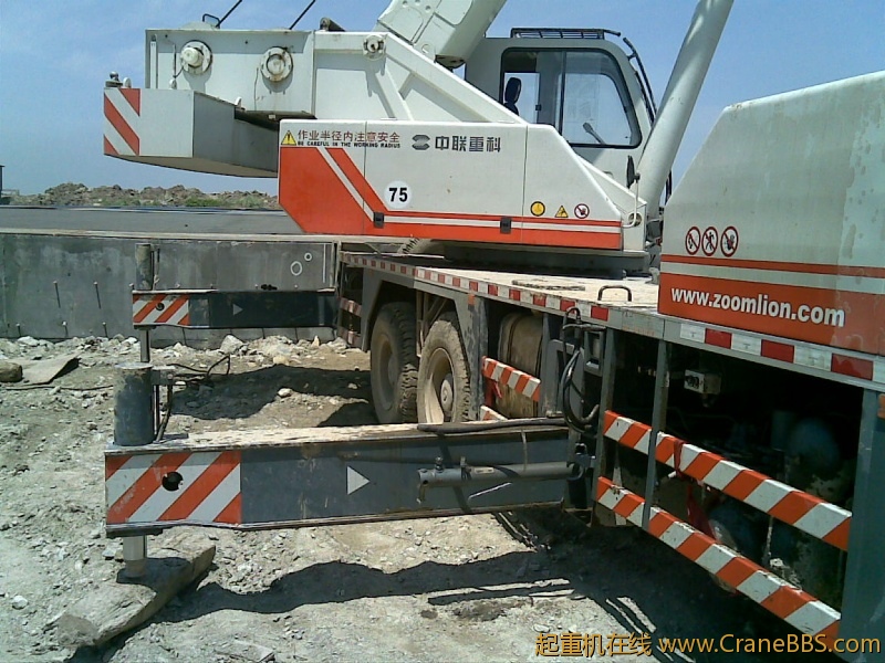

发表于 2011-1-18 09:00 | 显示全部楼层
应该是左前和左后都没有支完水平腿
 楼主| 发表于 2011-1-18 09:32 | 显示全部楼层
后退支了。是翻了以后强行给压进去了。。。
发表于 2011-1-18 10:12 | 显示全部楼层
lizheng1119 发表于 2011-1-18 09:32 [url=http://www.cranebbs.com/bbs/images/common/back.gif]http://www.cranebbs.com/bbs/images/common/back.gif[/url]
    同意,但有一点想不明的。为何在论坛中见到翻车事故中的中联的车侧翻时有很多台都是支腿被顶了出外面。看来中联吊机设计司要对此支点作出重大的修改了。

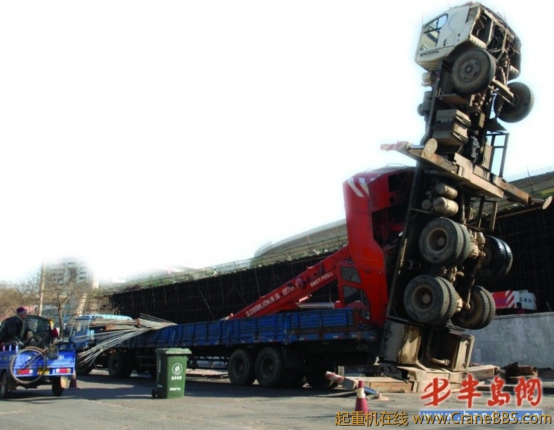

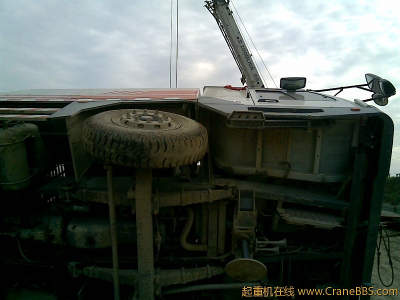

回复 5# 大大力士

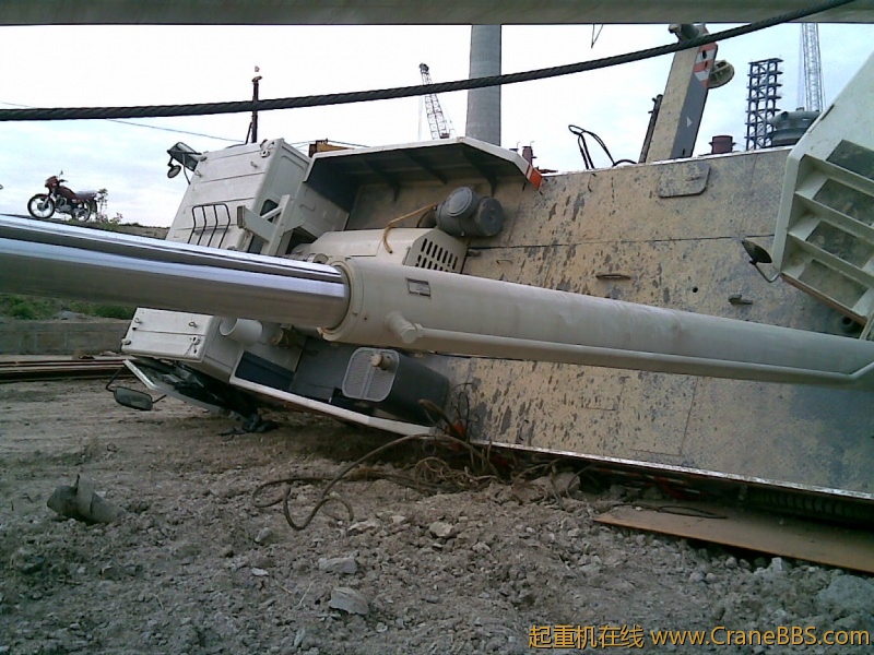

    不管是什么品牌的吊车,吊车的水平支腿都是没有液压锁的,只有垂直支腿的液压锁,所以我们看到吊车侧翻的往往是把水平支腿顶了回去,而不是说都没有支水平支腿,如果吊车是向后翻的,水平支腿就不会压回去,
   如果你把水平支腿打好后,在把水平支腿的锁销插上翻了以后水平支腿就不会缩回来了。
200912110941293057.jpg 看看这后翻的,
