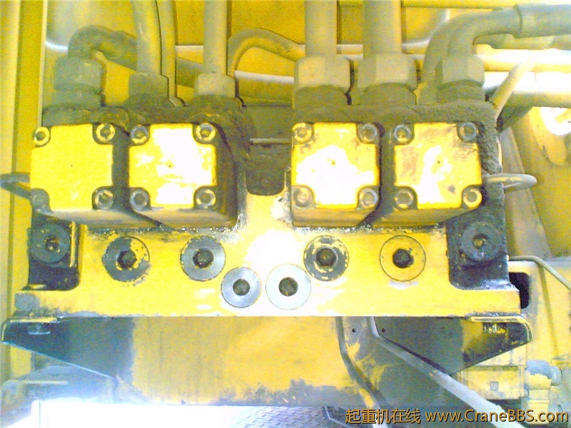

四联阀从后面漏油
四连阀
四连阀
 楼主| 发表于 2011-1-18 17:48 | 显示全部楼层
怎么让他不漏??

发表于 2011-1-18 18:33 | 显示全部楼层
生料带。胶圈都换了。

发表于 2011-1-18 19:36 | 显示全部楼层
换胶圈   不费事的
发表于 2011-1-18 19:51 | 显示全部楼层
换密封件

发表于 2011-1-18 21:02 | 显示全部楼层
貌似管接头处渗油,自己紧固一下……
发表于 2011-1-18 21:14 | 显示全部楼层
紧固管接头
发表于 2011-1-18 21:49 | 显示全部楼层
紧固管接头 ,不行就换o型圈。

发表于 2011-1-18 22:43 | 显示全部楼层
换密封件呀

发表于 2011-1-19 08:47 | 显示全部楼层
我的也是但我换了溢流阀密封圈就好啦一滴也不漏
