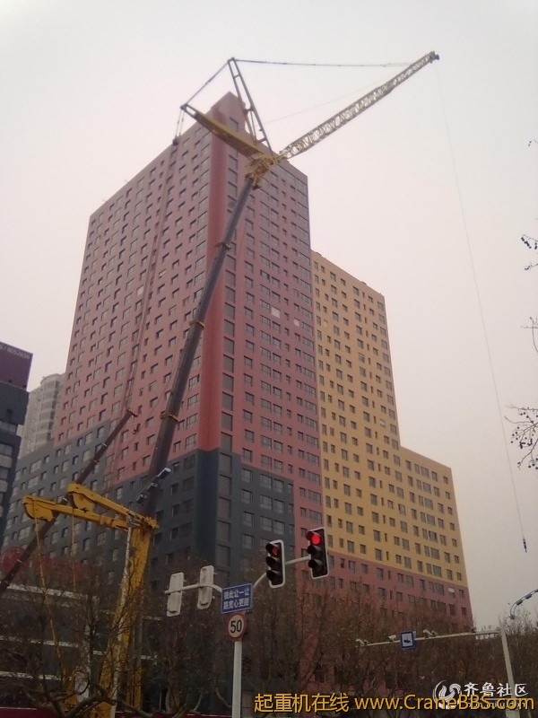

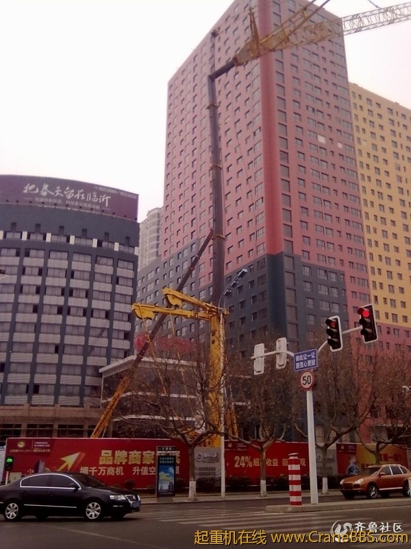

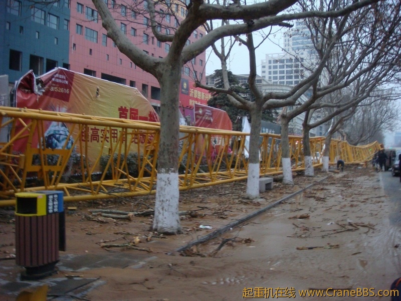

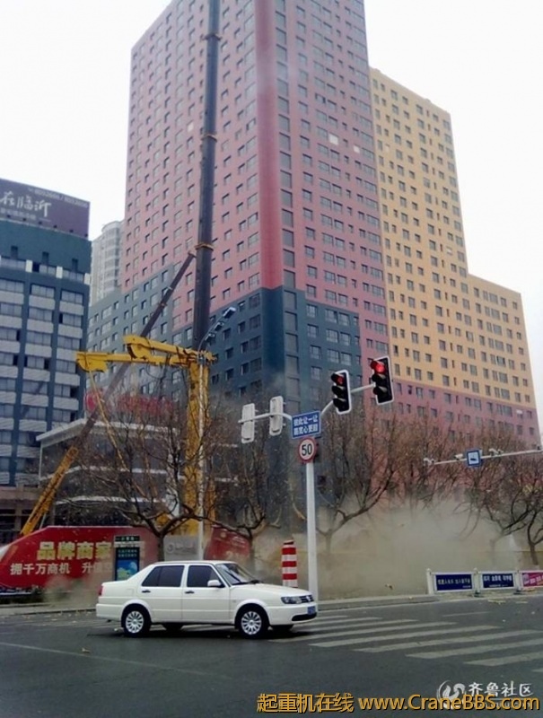

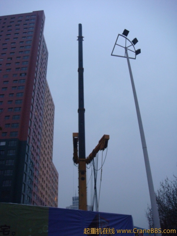

201115下午3时左右,徐工QAY400全地面起重机在临沂市主干道沂蒙路与经四路交叉处施工,在安装塔式副臂后,起升过程中且未吊装任何重物情况下,第五节主臂突然断裂,据了解造成23重伤,另有目击者说至少死伤9人,幸好人行道有一排树木挡住才未造成更大的人员伤亡

    11.jpg 可以看得出没吊东西的

这是质量原因吗?
空车都能断臂?
太恐怖了

据说是超起没有拉紧
发表于 2011-1-20 15:46 | 显示全部楼层
回复 15# yeego
    和那个松紧关系大吗?
我看它的副臂比主臂还壮实,是不是超出设计质量了啊?

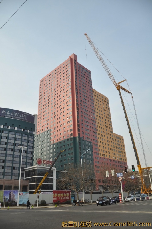

同样的工况,不同的品质 11(3).jpg 20.jpg 对比下看看吧,

刚才没仔细看,图片上传后才发现:400的超起绳怎么是松的?你们看下是不是

应该是:超起出问题,看图片的意识是正在出竿但是超起的小卷扬没有动,在出竿的时候超起的小卷扬也应该跟着放绳的,所以导致现在的后果。呵呵~不知道分析的对不!~
