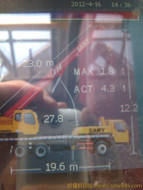

顶顶顶顶顶顶.jpg 吊树是没问题,如果起的高了有点风险

25V 都只能吊2050 ,  超了  但是拉回来没问题, 放下去就有点悬了
