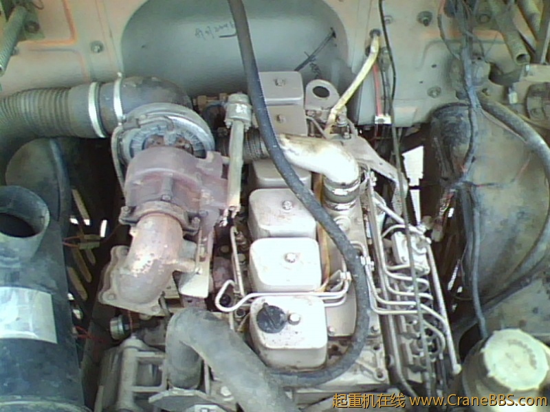

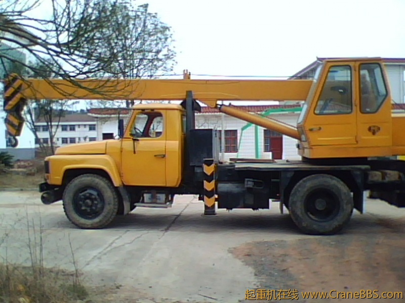

:)欧3改欧2 一般常见吊车6缸发动机把油泵油嘴油管换成机械泵套件装好对好点火就OK了毕竟欧3是在机械泵发动机上改进来的 你那8T吊车应该实4缸玉柴吧 4缸机改要换正时齿盖有些麻烦 具体改装你们可以咨询专业修校油泵的 我所以花钱改我的老长江就是因为现在的全是电喷的耗油不可靠 IMG0056A.jpg IMG0058A.jpg 改的160康明斯省油可靠 6102的

:)是啊 我原来是搞修理的 现在搞个2产业吊车 电喷车配件实在贵 就拿D6114 柴油滤芯 普通原厂的35元 电喷的要500多  不换算呀 还有4缸玉柴并不省油 用在吊车上的最起码是4110或4112的 这么大的活塞能不烧油吗 4缸机的扭矩小 吊车本身属于重车爬坡加速都没有6缸机爽 平是运转也没有6缸机稳 在我这里4缸玉柴配件比同马力的6缸机还贵 我买就发动机时160的4缸玉柴要1.2W 我的康明斯才3000

的长江车92年的 我买的二手的买来时很破旧 就是因为现在的都是欧3的了我才没买新的用个几年就开始闹心了 电喷柴油机已经丧失了柴油机简单可靠便于维修的特点了 现在的电喷柴油机和汽油机一样了好多传感器 离开电就玩不转啦
