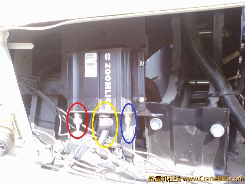

有那位大师知道这个是什么东西有什么用的,,,是中联30吨上的

GPS
发表于 2011-1-21 19:24 | 显示全部楼层
是GPS吗..不会装在这么显眼的地方的吧..我听老SF说..很难找到GPS的..都是装在一些看不到的地方的..
发表于 2011-1-21 19:32 | 显示全部楼层
是GPS好像是伊爱滴   中联定制滴
发表于 2011-1-21 19:41 | 显示全部楼层
不是GPRS 是电喷车用的 电脑盒

电喷发动机、就是电脑控制喷油、
此物乃电脑也~~

GPS控制模板。只输出信号,不处理。

    明确的告诉你是GPS 而且可以定位以及停车
给你个图片 其中红色的是接受卫星信号的 黄的是电源线以及控制你的启动电源的通与断 ,蓝色的是GSM的信号接受及辅助定位使用的
我如果说不错的话你的这个设备应该装载驾驶室的前脸里边的
 楼主| 发表于 2011-1-21 20:06 | 显示全部楼层
回复 10# hailang2876
    是的,,就是在前脸那里的

GPS   一看就是在前面机罩里面的

是监视车子位置的吗?如果不还款会发射信号
给你个图片 其中红色的是接受卫星信 ...
hailang2876 发表于 2011-1-21 19:59 [url=http://www.cranebbs.com/bbs/images/common/back.gif]http://www.cranebbs.com/bbs/images/common/back.gif[/url]
    正确~前阵车锁了这玩意~
发表于 2011-1-22 00:31 | 显示全部楼层
:)没错是GPS 现在不管你买什么设备只要是按揭买的都有你不打月供他就遥控你不能干活 :lol我为挖机老板拆了好几个了 吊车的我还没弄过
